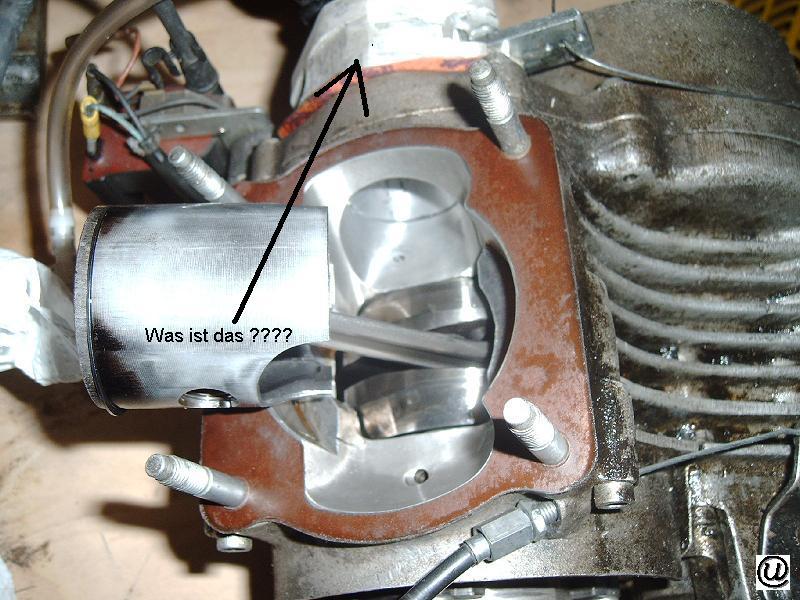

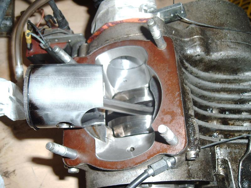

Tja, ob der Drehschieber bearbeitet worden ist kann ich leider nicht rausfinden, da ich nicht weis wie er normal ausshen müsste, sind aber keine spuren oder ähnliches vorhanden. Habe nachgemessen, der Schieber öffnet zwichen 140° und 100° vor OT und schließt zwichen 40° und 80° nach OT.
Der Zylinder wurde neu Beschichtet und hat jetzt einen 53,97er Kolben drin.
Habe nach 2 Fotos vom Zylinder und Kolben/Kurbelgehäuse angehängt.
Was würdet ihr mir empfehlen noch an Düsen, Nadeln ... zu kaufen?

Ein paar Düsen zu haben (zwei nach oben 2x nach unten) ist nie falsch. Ansonsten bestelle dir mal so langsam einen neuen Kolben. Als zu lange macht der glaube ich nicht mehr. Ist schon zur Hälfte durchgebrannt. Schaue dir genau die Welle an, wenn sie schon etwas Spiel hat dann macht sie mit einem neuen Kolben nicht mehr lange.
Hast du eine PVL drann ???
MFG Detlev

kannst du bitte mal ein genaueres foto machen ?
Richtige Bedüsung Dell Orto VHSB 38 DS
Wenns ein Ratespiel wär, würd ich auf manuelle Zünzeitpunktverstellung tippen.
