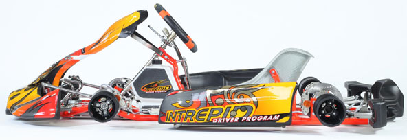

ich fahre Praga und möchte mir mein eigenes Design für das Bodykit vom Intrepid Kart zusammenstellen, allerdings, weiß ich einfach nicht genau welches das ist. Ich denke es ist kein New age, bzw. ich bin mir ziemlich sicher aber ich weiß auch nicht ob es das buru ist aber es ist aufjedenfall von KG!!
Kann mir jemand, der sich ganz sicher ist, bitte helfen?

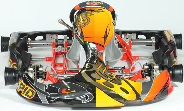

es gibt die CRG new age, dass ist die die auf den bildern zu sehen ist, dann hat KG die BURU nachgemacht, aber buru ist nur der spoiler und nase. unterscheiden sich fast garnicht, nur im detail. Bei KG sind die seitenkästen etwas anders als die NEw age 2

Genau, Frontspoiler erkennt man daran das beim NA die Aufnahme verschraubt ist, beim Buru ist es ein Teil. Die NA Seitenkästen haben diese Unterbrechung die Buru sind durchgehend....Dekor passt bei beiden.
Der gravierenste Unterschied sind die Seitenkastenhalter, die sind nicht kompatibel !
