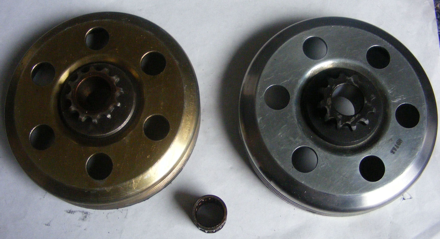

habe mir ein "Nachbau" 12er Ritzel gekauft. War nur etwa halb so teuer wie ein Original Rotax Ritzel. Dachte, könnte ich mal ausprobieren. Jetzt paßt das Teil nicht auf das Nadellager! Nadellager Außendurchmesser ist 19mm, entsprechendes Original Rotax Ritzel Innendurchmesser ist auch 19mm. Das Nachbau-Ritzel hat aber nur 17mm Innendurchmesser und könnte also nur mit der ollen Lagerhülse gefahren werden. Die wollte ich eigentlich vermeiden, soll ja wohl nicht so berauschend sein. :rolleyes:
Kann jemand was zu dem Sachverhalt sagen?

Hehe,
das habe ich natürlich auch gecheckt. Rechne auch immer mit den absurdesten Sachen.
Aber dann hätte ich auch nicht hier die Frage gestellt, dann wäre es ja auch einfach gewesen. Hänge mal ein Bild an, dann kannst du selbst mal zählen.
Wäre echt gut wenn hier mal Licht ins Dunkel kommen würde. :rolleyes:

so wie das auf dem Foto aussieht hat das 12er Ritzel eine größere Bohrung.
Dann wäre es doch richtig. 12er wird mit Nadellager gefahren u. 11er mit Hülse.

so wie das aussieht haben beide Ritzel 12 Zähne, also gar nichts richtig. Somit ist der Nachbau ein schlechter Nachbau und evtl. nicht mal die Hälfte wert.

Andreas, da in Hagen immer das kleinste Ritzel gefahren wird, hatte ich immer ein Ritzel mit Sinterbuchse.
Ab & an quiekt es mal, dann bekommt es etwas Lithiumseifenfett und Ruhe ist, hab mir 10 Reservebuchsen gekauft, davon in 7 Jahren 2 verbraucht.
Unter Last ist die Kupplung zu, die Lager arbeiten nur unter ca. 6000 umdr. Das Nachbau Ritzel wird eh nicht lange halten.
Oder tausch um.
Oder tausch um.

[quote='JanKart','index.php?page=Thread&postID=280267#post280267']...
[/quote]So sieht´s aus, beide 12 Zähne. Einmal 19er, einmal 17er Loch. Der Verkäufer meinte, er hätte schon jede Menge davon verkauft und bis jetzt hätte noch keiner was beanstandet. Deshalb dachte ich, daß ich hier mal nachfrag. War anscheinend hier noch keiner so doof wie ich und hat davon eins gekauft.
@Peter: Fahre in Hagen immer Achim´s Empfehlung: 12 zu 82 bis 84. Wußte gar nicht, daß du auch mal Rotax gefahren bist? Naja, das Ritzel ist auch nur für meinen Reservemotor, Umtausch ist bei dem kleinen Preis auch zu aufwendig. Hab den Verkäufer angefragt, mir knete in Höhe des Buchsenpreises zu erlassen. Hat sich bis jetzt noch nicht gemeldet.
Das es sowieso nicht lange hält glaube ich jetzt auch.

Nee, ich Rotax.... ;( das war der Fireball. Beim 10er gehts nur mit Buchse.
