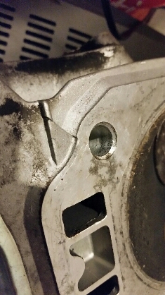

hier sieht man das ganz gut wenn das ich sag mal Dreieck so ist wie hier dann ist das original und wenn das so ziemlich auf einer Ebene ist dann wurde der Kopf geplant.
Mfg
Sorry wollte eigentlich ein Bild hochladen aber das bekomme ich nicht hin.
2014-11-07 23.07.26.jpg (91.42 KiB) 623 mal betrachtet
