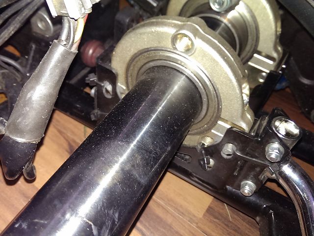

ich habe ein neues KT1 Chassis von CRG , die Achslager wurden da komplett verändert. Man kann wie ich sehe selbst den Radstand einstellen. Hat jemand bereits Erfahrung mit diesen
neuen Lagern bzw. was man damit alles jetzt verstellen kann .

Ja das ist das wheelbase System von crg. Auf der Unterseite in der Mitte von der Lagerschale steht eine Zahl, die sagt dir wie viel mm verkürzt oder verlängert wird. Gibt es von 2-8mm.

danke für die Antwort, ich habe die 2mm, bedeutet das bei 8mm das er kürzer oder länger wird hinten?

Das kommt darauf an wie du die schalen einbaust. Entweder verlängert sich der Radstand oder er verkürzt sich.

Wenn es dir Freude macht kannst du das ändern, aber es ist und bleibt "Kokulores". Wir haben schon letztes Jahr so etwas getestet und es ist bei 2 - 8 mm weder am Fahrgefühl noch auf der Uhr etwas festzustellen.

Muß wiedersprechen, ist ein großer Unterschied, vor allen beim Einlenken.
Dieses zumindest beim DR.
Auch die Reifen arbeiten nach 15 Runden ganz anders.
Ist nicht nur meine Erfahrung.
