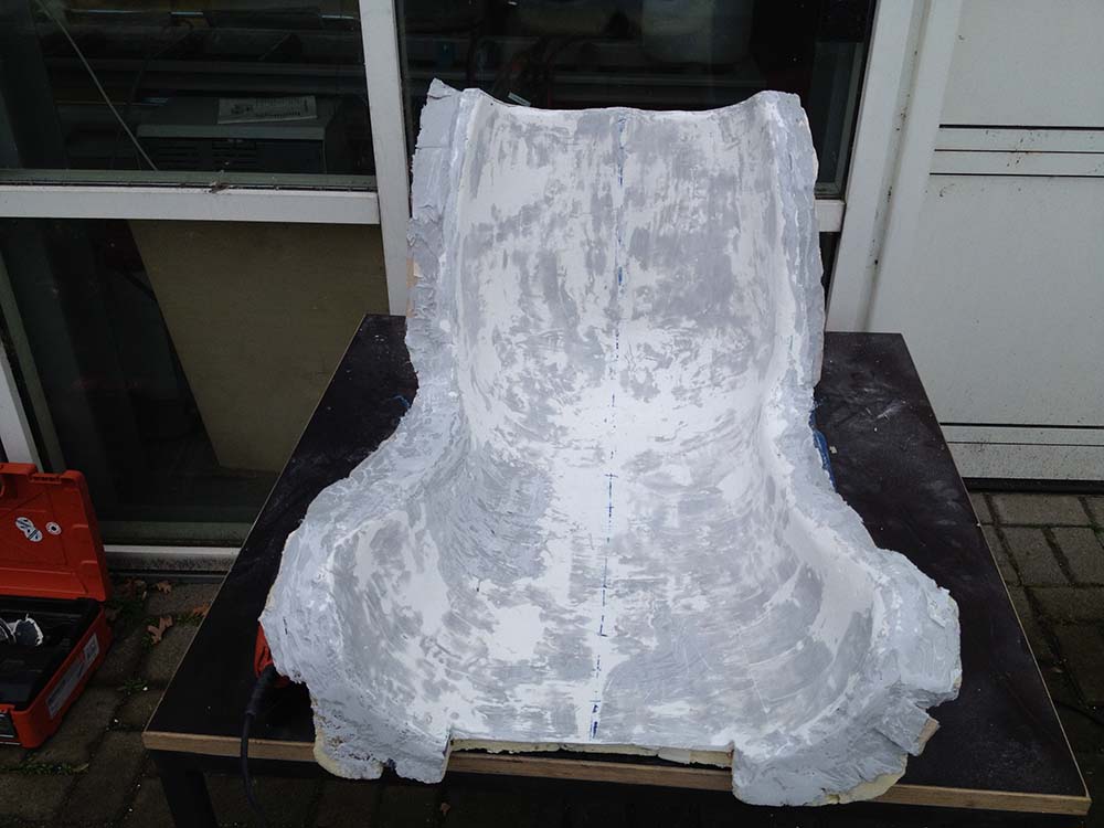

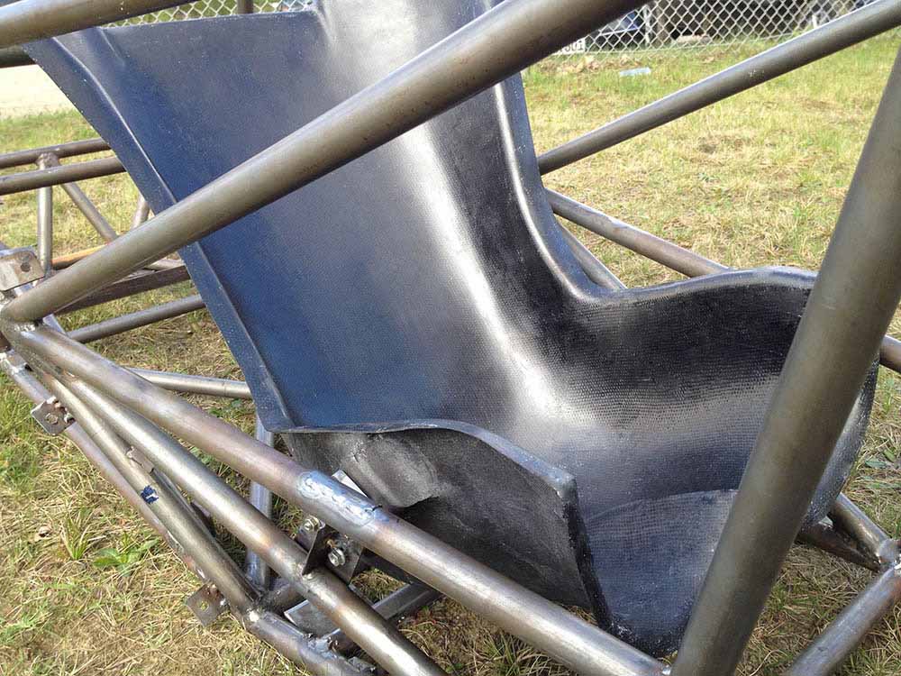

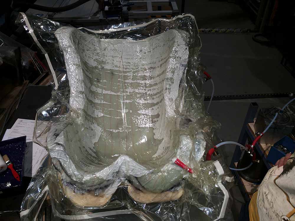

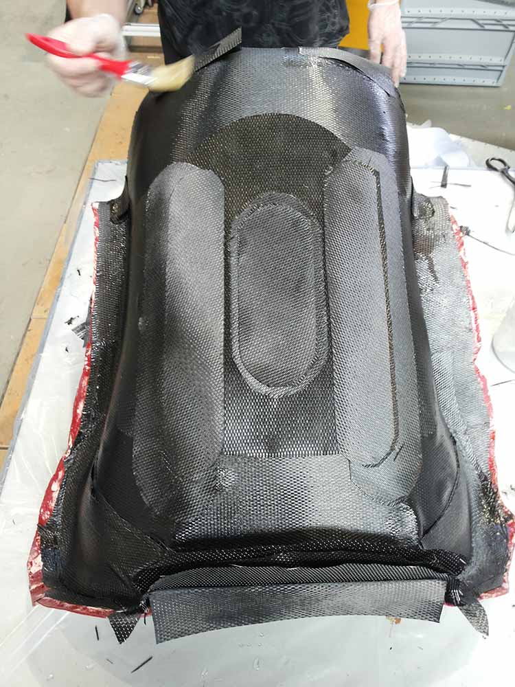

Moin,
das geht auch alles ohne teure Maschinen.. Wir haben für unseren Formula Student auch ein Sitz selbst gebaut. Abdruck aus PU-Schaum erstellt, diese glatt gespachtelt, Negativ Form aus Gfk erstellt und daraus dann den CFK Sitz gebastelt. Lagenaufbau mit FEM optimiert - Ergebniss 980 Gramm und geniale Passform.
