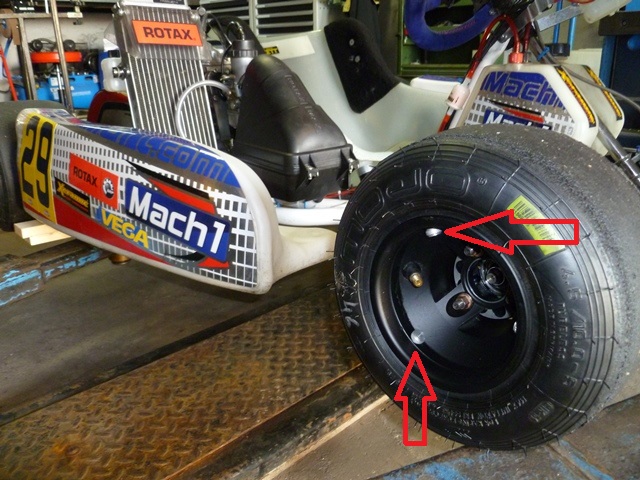

Moin, bin neu im Kart Segment und muss wohl bald auch mal Reifen wechseln!
Wo genau befinden sich den die Sicherungsschrauben an der Felge?
Foto wäre schick , danke

Sicherungsschrauben
es gibt verschiedene Arten von Sicherungsschrauben in den Felgen. Entweder als Inbußschraube mit einem flachen Kopf oder wie in dem 2. Bild zu sehen als Schraube zum aufdrehen mit den Fingern.
- P104074911111111111111111111111111.jpg (157.68 KiB) 798 mal betrachtet
- P104065811111111111111111111111111111111111111111.jpg (120.42 KiB) 795 mal betrachtet

Sicherungsschrauben
Super , danke für die Bilder, denk mal ich hab dann wohl keine in der Felge , deswegen hab ich mich gewundert!
Aber ok , Kart und chassis sind schon älter und nur zum Hobby ,
Danke trotzdem
Danke trotzdem
