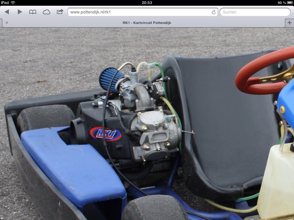

Hallo Thomas,
hier die Bilder. Denke auch, dass es am Tank liegt.
Werde heute Abend eine zusätzlich Entlüftung montieren. Dann sollte das Problem beseitigt sein.
Lars
Lars
- Foto 1.JPG (159.23 KiB) 1026 mal betrachtet

Hallo Lars,
wenn ich das richtig sehe hast du tatsächliche keine Tankentlüftung. Bei meinem (KG Tank) gibt es keine Entlüftung über den Tankdeckel. Ich nehme an auch dein Deckel hat keine Entlüftung. also bekommst du einen Unterdruck in den Tank bis es die Pumpe nicht mehr schafft. Dass deckt sich auch mit unserem Telefongespräch.
Klemm einfach einmal den Rücklauf ab und nutze ihn als Entlüftung. Wie gesagt: RK1 läuft auch ohne Rücklauf.
Thomas

Hallo Thomas,
ich denke auch, dass das unser Problem ist. Werde wie gesagt heute abend einen Entlüftungsanschluss montieren und Sonntag testen.
Seltsam ist, dass wir vorher genau denselben Tank hatten. Dieser war unten durchegscheuert und wurde dehalb erneuert.
Bei dem alten Tank waren die Probleme nicht da. Eventuell war der aber auch nicht so dicht wie der neue.

RK1 geht aus
So, wir haben getestet und alles war perfekt.
Motor läuft wieder.
Lag an der fehlenden Tankentlüftung.
Vielen Dank
Lars
Motor läuft wieder.
Vielen Dank
