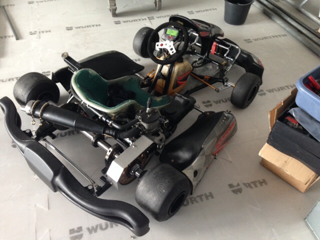

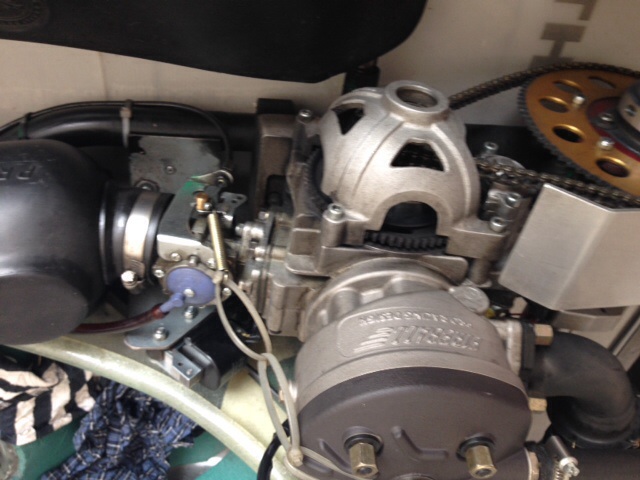

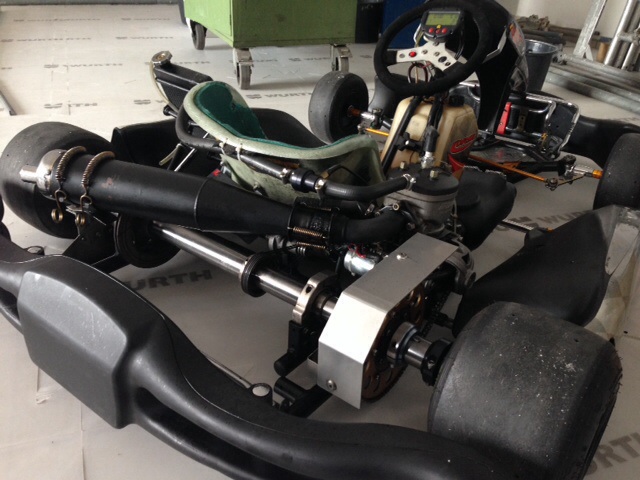

bin neu in den Kartsport eingestiegen und habe ein - zwei Fragen.
Ich habe ein tony kart und möchte das kettenrad wechseln bzw. Mir welche kaufen.
Die Welle hat einen Durchmesser von 50 mm.
Momentan ist ein 89 er kettenrad drauf.
Sind die kettenräder universell oder muss man da noch auf was bestimmtes achten.
Der Motor ist ein prd fireball.
Im Anhang seht ihr die Bilder

Moin,
Also die 219er Kettenblätter sind alle universell, gibt es nur in unterschiedlichen Legierungen und Qualitäten.
89er Kettenblatt ist aber schon arg groß, ich hätte da zu viel Angst vor einem Aufsetzer...
Lieber kleineres Ritzel und kleineres Blatt...
Am Rande: Sicher, dass das ein Tony Kart ist?
Gruß Felix

Ja, der Rahmen wurde lackiert..... War ursprünglich grün.
Ok, kannst mir rein von der Qualität ein kettenrad empfehlen?
Werde mir verschiedene Größen besorgen und das 89 er war schon drauf als ich es gekauft habe.

Also ich bin am häufigsten mit den Kettenblättern von Rotax gefahren, waren voll zufrieden damit.
Ich hatte auch die Standard Alublätter, gehen auch prima.
Wichtig ist auch eine richtige Kettenflucht und eine richtige Kettenspannung, neben einer heilen und ordentlichen Kette.
Gruß Felix
Gruß Felix

219er sind alles ganze, außer für WF, du brauchst aufgrund des Außenantriebes auch keine geteilten ?(
Bei Ketten gibt es unterschiedliche Längen, Qualitäten natürlich auch; mit O-Ring, ohne.

irgendwie sieht mir die form nicht nach tony kart aus.... guck mal hinten auf dfer querstrebe was auf der plakette steht, kann aber auch sein dass ich mich irre, würde mich aber trotzdem mal interessieren

da der Rahmen lackiert wurde, wurde auch das Schild lackiert (wurde vom Vorgänger gemacht) :rolleyes:
habe aber ein Bild angehängt wo man die Farbe sieht.
Was sollte es sonst für ein Chassi sein?
