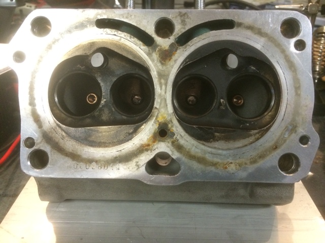

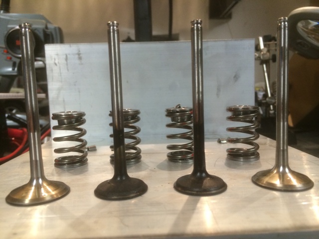

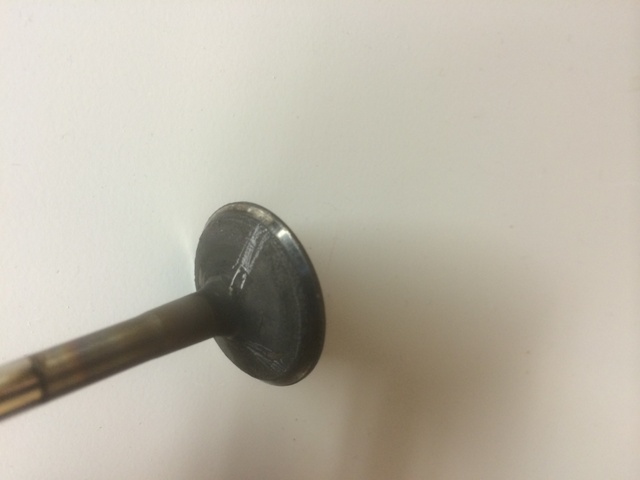

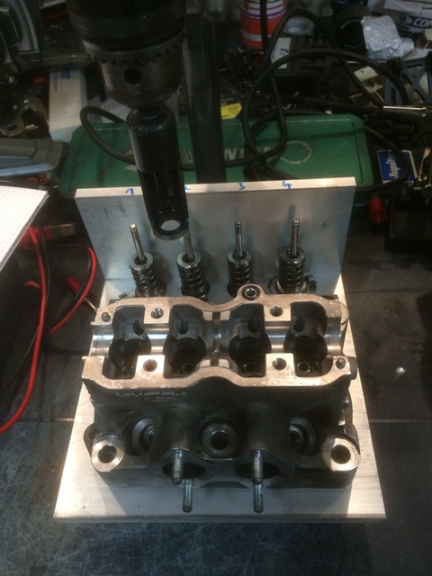

Kopf zerlegt
ich habe den Kopf zerlegt. Einlassventile sind ok. Auslassventile sind in einem Bereich leicht verbrannt (kann man auf dem Bild schlecht erkennen, markieter Bereich).
Ich werde die Auslassventile, alle Schaftdichtungen und die Zylinderkopfdichtung ersetzten.
Die Ventile werde ich einschleifen. Zahnriemen wird vorsorglich gewechselt. Ich hoffe die Kolbenringe sind ok,
Kompressionsprüfung wird nach der Reparatur durchgeführt.
Kartpauer1 kann ich die oben aufgeführten Teile auch über Dich beziehen?
Die Ventilplättchen muß ich ja erst nach dem Zusammenbau ermittel.
