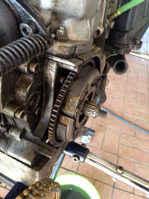

Hallo, das zahrad bzw die Kupplung, siehe Bild, dreht total schwer und immer nur stückweise.
Kolben und zylinderwandung sieht aber gut aus.
Der e-starter schafft es nicht zu starten.
Woran kann das liegen?

das sieht ganz nach einem Kurbelwellenschaden aus bei deinem Rotax ,welchen überholungsinterwall hast du den 50 Std. ????
Gruß vom Alten und der IG 100 ccm
(leg schon mahl ein paar Groschen auf die Seite)

Hab den Motor jetzt zerlegt, müssen wohl mal neue Kurgelwellenlager rein.
Habe das Kart grade erst gekauft.
