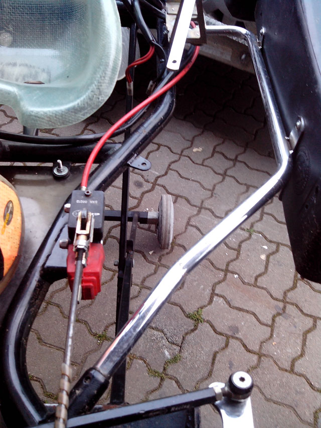

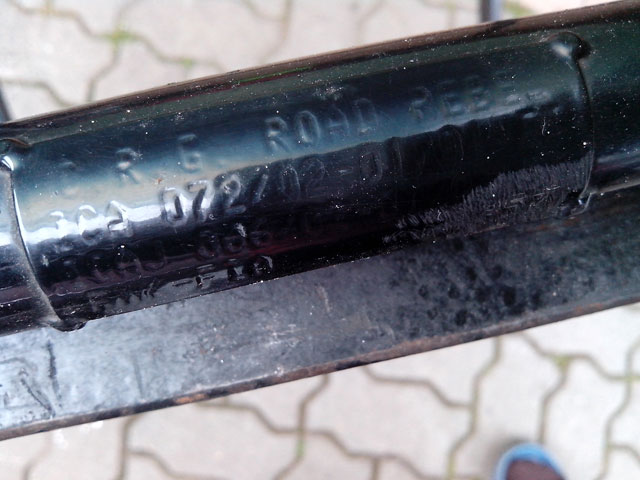

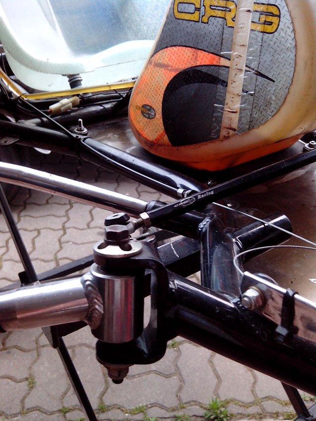

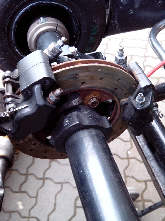

Anbei mal die Fotos, könnt Ihr mir sagen welches Baujahr der Rahmen ist und wo ich die Users Manuell bekomme? Bzw welche Grundeinstellungen Ihr mir empfehlen könnt.

Also ein CRG Road Rebel mit UP 2000 Bremsanlage und den vierfach Exzentern.
Habe da was im Forum gefunden, das vielleicht interessant ist:typenschild
Das verlinkte ist das einzige offizielle Manual von CRG...
Also zu den Chassiseinstellungen kann ich dir direkt nichts sagen, Sven oder andere sind zu dieser Zeit schon gefahren...
Einbaumaße für den Sitz ist natürlich ein Problem, Pi-mal-Daumen kannst du getrost vergessen...
Ist da ein Rotax Kabelbaum drauf?
Gruß Felix
Gruß Felix
