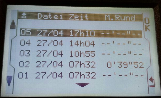

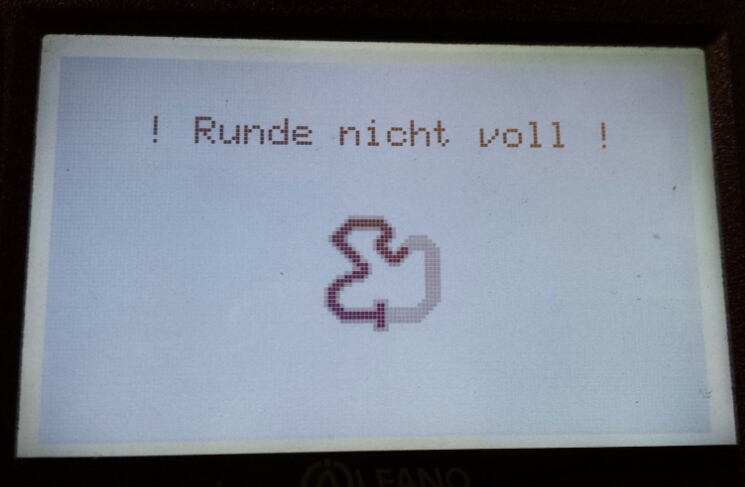

Habe seid letztes Jahr den Alfano ADM mit der Box 4 + GPS und hatte bisher keine Probleme gehabt.
Doch bei den letzten beiden Wochenenden an der Strecke hatte ich das Problem das der Alfano die Sessions nicht beendet hat und ich die Daten nicht ablesen kann. ?(
hat evtl. einer von euch ne Lösung/Idee ?
LG Tesch

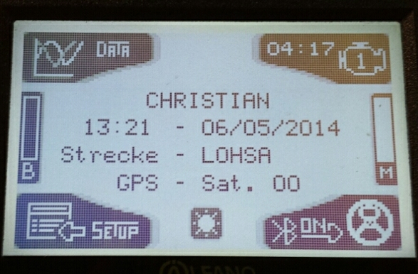

Wie wird die Rundenzeit bei dir gemessen?
GPS, Magnet oder Infrarot Sensor
Bei GPS würde ich sagen wenn ich das Zweite Bild richtig sehe hast du keinen Sateliten drin somit kann der auch nix Messen.

zeit wird über magnetsensor gemessen... wie gesagt hat ja sonst immer alles funktioniert. Die Bilder sind in der Halle enstanden direkt nach den einschalten findet der nicht immer sofort Satelliten

Dann versuch doch mal den Letzten Kontakt anders anzufahren (mehr links mehr rechts)
vielleicht hat der ja einen Weg ansonsten Kann es natürlich auch der Sensor sein vielleicht mal Tauschen mit einem Freundlichen Mitfahrer der den gleichen hat.
Wobei ich auf den Sensor Tippe weil der an einer Anderen Schleife dann auslösen würde sofern die da mehrere haben.
