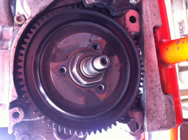

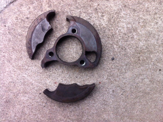

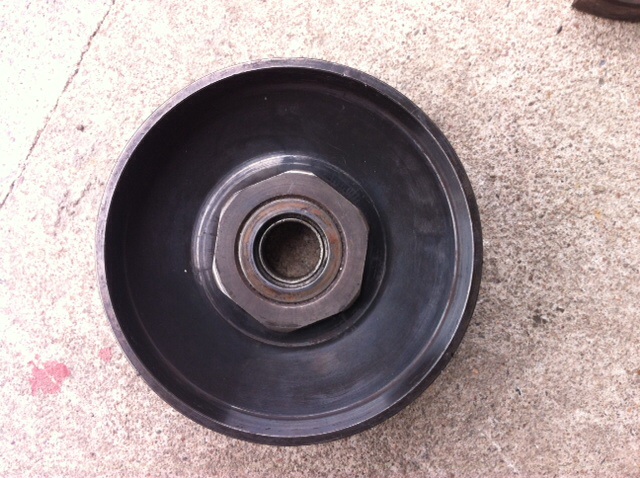

Hallo Zusammen,
nun habe ich endlich meinen Rotax Max und schon habe ich das erste Problem. Gestern bin ich ca. 2,5Stunden gefahren und alles war super. Die längste Zeit waren ca. 30Minuten am Stück! Heute komme ich auf die Bahn und überprüfe alles vor dem Losfahren und merke beim Drehen der Hinterachse, dass sie sich nur schwer drehen lässt. Wie sich nun herausgestellt hat, besteht meine Kupplung nun aus drei Teilen, siehe Fotos... Ist das normal? Wie lange halten die normalerweise? Man soll sie ja immer wieder mit Vaseline oder Fett einstreichen hat man mir nun gesagt, aber wenn man Rennen fährt darf man angeblich nicht fetten...
Vielen Dank schon mal.
Viele Grüße Dominik
Viele Grüße Dominik

Hallo Dominik,
Du hast schlicht und einfach eine gebrochene Kupplung ! Die Kupplung ist normalerweise nur ein Teil ... also neue Kupplung einbauen und schon geht's weiter
VG Louis
VG Louis

Normalerweise hält die schon eine Weile, mehrere Revisionen übersteht die i.d.R. schon.
Ich hatte bisher eine, die mal gebrochen ist und ein oder zwei mal eine gerissene Glocke.
Das einzige, was du präventiv machen kannst ist, dass du vermeidest häufig in dem Drehzahlbereich fährst, wo die Kupplung greift (Stichwort Übersetzung und niedrigste Drehzahl).
Anfänger haben manchmal das Problem, dass sie sich wundern, dass ihre Kupplung überhitzt/schnell verschleißt und sie jede Kurve mit Gas auf der Bremse stehen ...
Regelmäßige Kontrolle und Putzen der Glocke ist sicher nicht hinderlich
Gruß Felix

Kupplung Rotax Max
Das ist noch die erste Variante der evo kupplung, die ist schon öfters mal gebrochen. Die neue variante hat keine "löcher" und ist stabiler. Die sollte keine Probleme machen.. zumindest solange man nicht übertreibt.
Das am stück fahren hat sicherlich nichts damit zu tun dass die kaputt gegangen ist (die alten varianten hatte da paar macken). Und das mit dem einschmieren am besten sein lassen. Viele Leute erzählen gerne viele unnütze Sachen. eigentlich solltest du da nix machen. Die kupplung hält am längsten wenn man so wenig wie möglich anfährt oder langsam rumfährt.... Sauber machen vllt. alle 10 Stunden

[quote='Atom1kk','index.php?page=Thread&postID=271329#post271329']Das ist noch die erste Variante der evo kupplung, die ist schon öfters mal gebrochen. Die neue variante hat keine "löcher" und ist stabiler. Die sollte keine Probleme machen.. zumindest solange man nicht übertreibt. [/quote]
Wie meinst Du das mit den "Löchern"? Wenn ich mir die neue Scheibe bei Straube im Shop anschaue, schaut die m. M. n. genau so aus, wie meine... ?(
