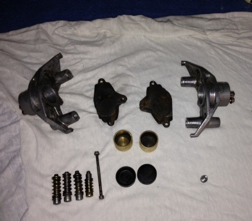

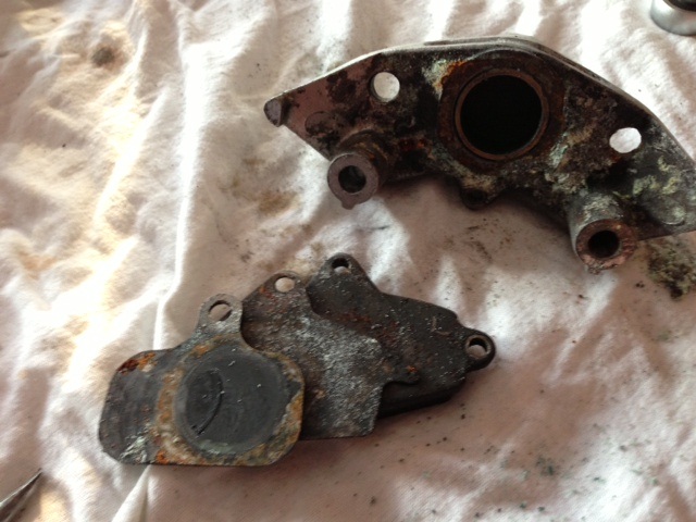

Wir haben auch ein über 20 jahre altes kart auf die Beine (Räder
) gestellt.
Ein CRG mit Iame Sirio 100 Wassergekühlt, hat 6 jahre an der Wand gehangen.
Die Bremsen waren fest.
Alles schön saubermachen und vieleicht zwei neuen Bremszylinder-Gummis vom !!!!! 2CV Ente !!!!
http://www.franzose.de/de/Citroen-2CV/A ... /ANR44085/
...und läuft wieder
...und am Sonntag gehts nach Büren...
