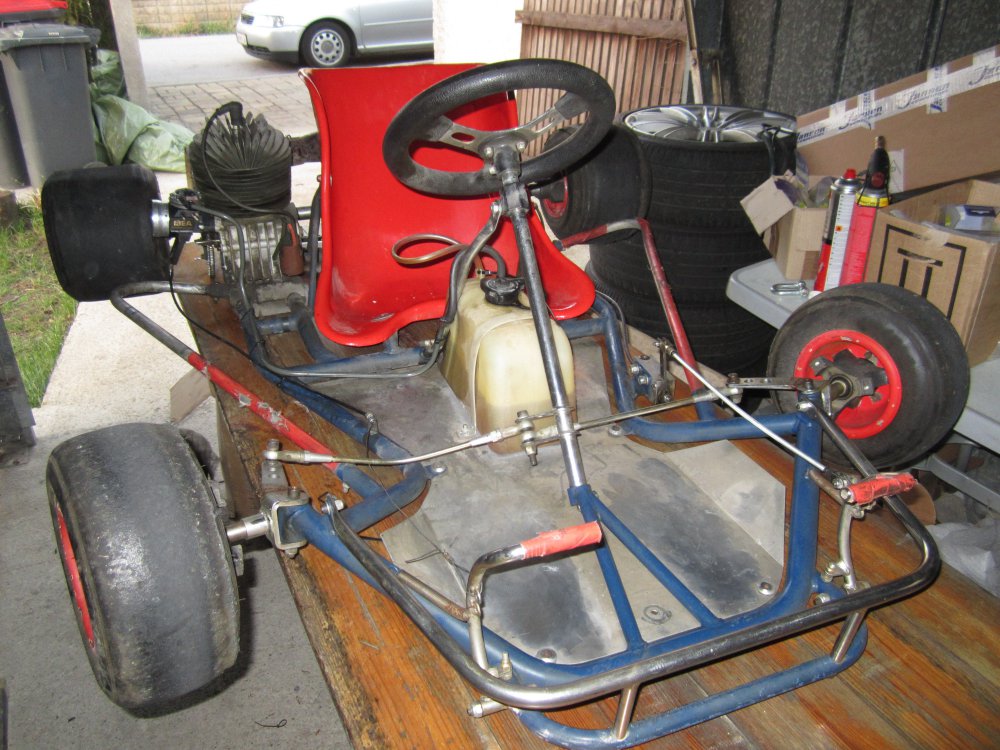

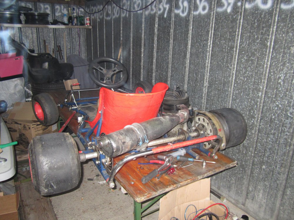

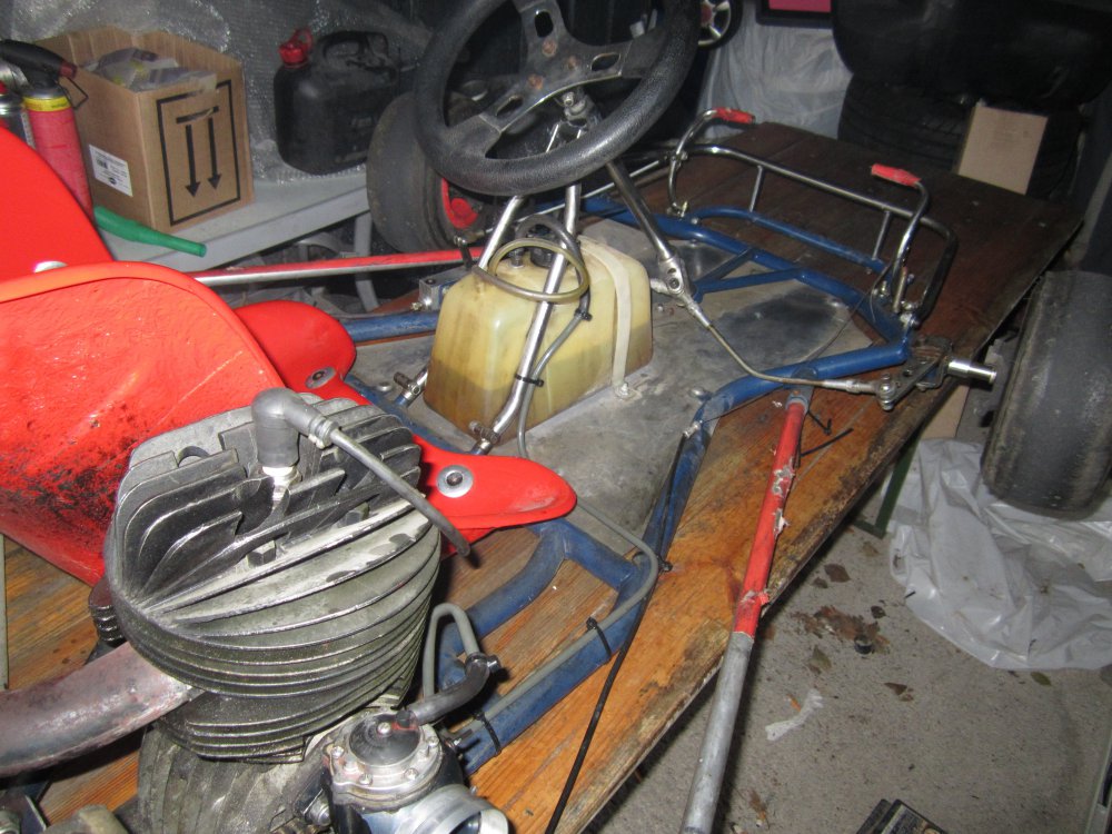

bin christian aus österreich und habe mir am wochenende ein etwas älteres Kart gekauf (ca 10 jahre gestanden)
vielleicht könnt ihr mir tipps geben wie ich das ding richtig zum laufen bring und ob dieses teil überhaupt was taugt

Das ist ja schon fast was richtig Antikes. Kommt zwar darauf an was genau du damit vor hast, aber ich denke damit wirst nicht glücklich werden. Sieht schon sehr abgerockt aus und ich denke das es sich nicht lohnen wird es wieder fit zu machen. Ganz davon abgesehen, ob es überhaupt noch vernünftige Teile für diese alte Chassis gibt.

Ich denke schon, dass es was taugt. Aber um dir bessere Tipps geben zu können, müsste ich wissen, geht denn überhaupt noch was? Wenn ja was?

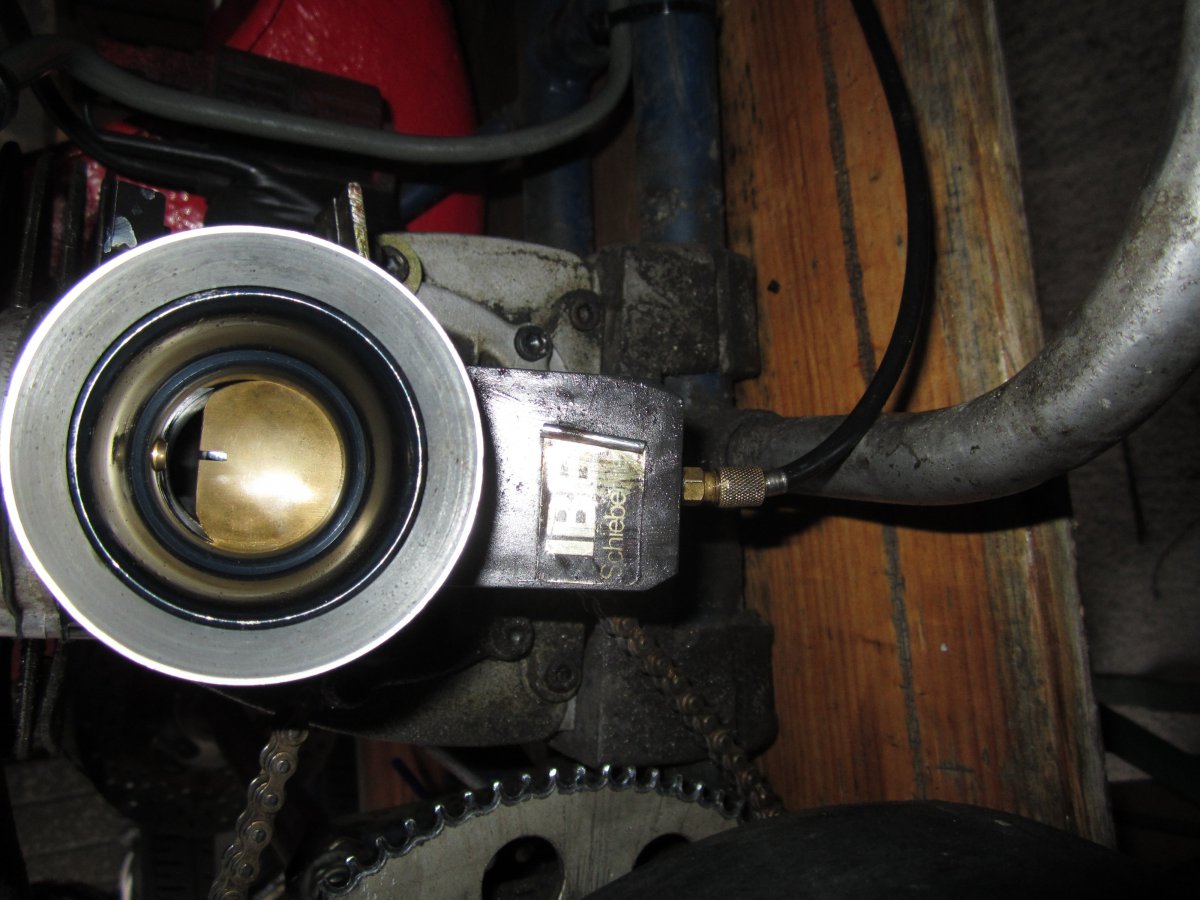

habe nicht vor mit dem kart rennen zu fahren habe es sehr billig von einem bekannten gekauf
würde es gerne wieder hübsch machen da ich die alte 2takt technik sehr interessant finde ohne membrane und so neumodischen dreck;-))
hab schon einiges gefunden das nicht so funkt wie es soll !: bremse :ein klotz ist weg , hauptbremszylinder undicht (eine manschette durchgerissen)
Motor bekommt keinen sprit denk ich, läuft nur wenn ich mit der hand den vergaser zuhalte beim anlaufen.!?
vielleicht kann mir jemand mit dieser vergaser geschichte helfen....???
mfg

Der wird mit Sicherheit irgendwo Falschluft ziehen, da die Dichtungen im Motor bestimmt schon mehr als alt und ausgehärtet sind. Ebenso die Vergasermembranen. Wirst wohl erstmal den Vergaser überholen müssen, und den Motor auch mal zu nem Spezi geben. Alles andere könnte man ja dann nach und nach aufhübschen und fertigmachen.
Neu hier + ein unbekannten Oldie gekauft
Ja an sowas hab ich auch gleich gedacht,wenn ich mit der unterdruckpumpe am vergaser-spritanschluss abdrücke ,hält das vakuum kaum
bekommt man für diesen Vergaser noch einen reps.atz? kann auf dem vergaser keine genaue type ablesen ausser IBEA -schiebervergaser.?.!.?
der motor selbst hat gute kompression, verdichtung und kolbenringe dürften auch gut sein (druckverlusttest)
könnte dieses set passen?
http://www.ebay.de/itm/Kart-ibea-Vergas ... 4d1a531bd3

Ich würde grad mal auf nen IBEA Flachschieber tippen. Korrigiert mich bitte wenn ich falsch liege. Welcher das allerdings genau ist kann ich nicht genau sagen. Sind die Membrankits von IBEA alle gleich?

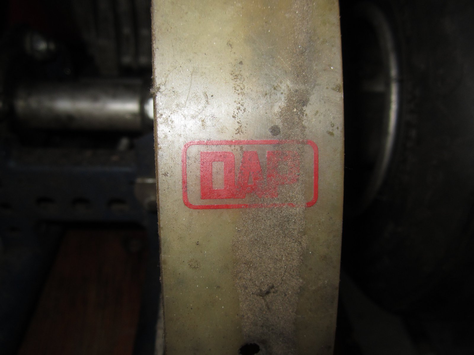

Christian das kart ist bestimmt Mehr als 10 jahrer alt eher 30 jahrer ist wohl ein Dap chassi miy Dap motor
