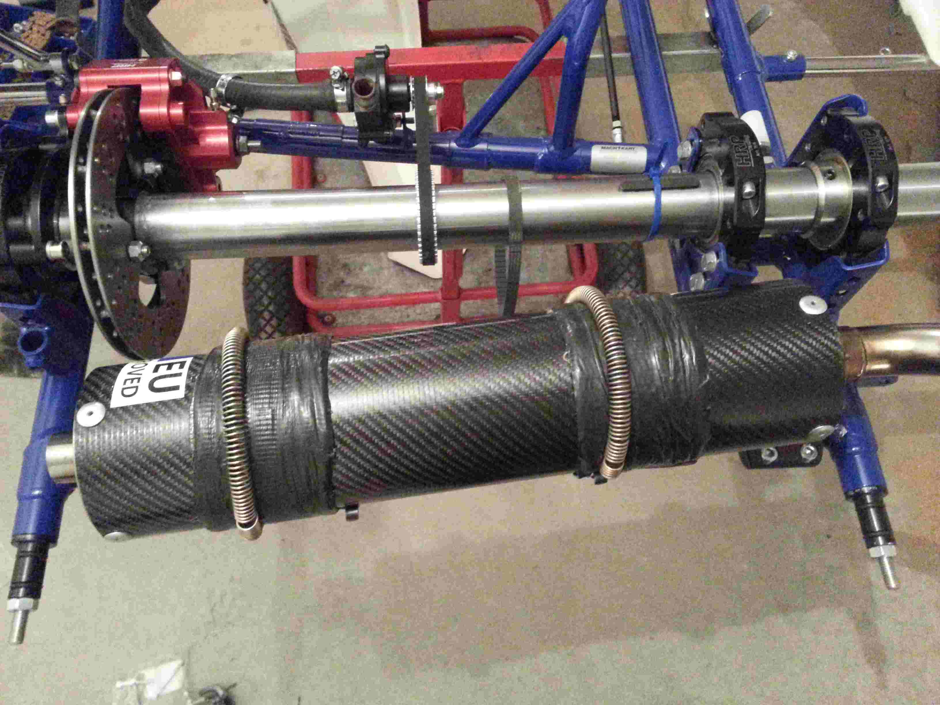

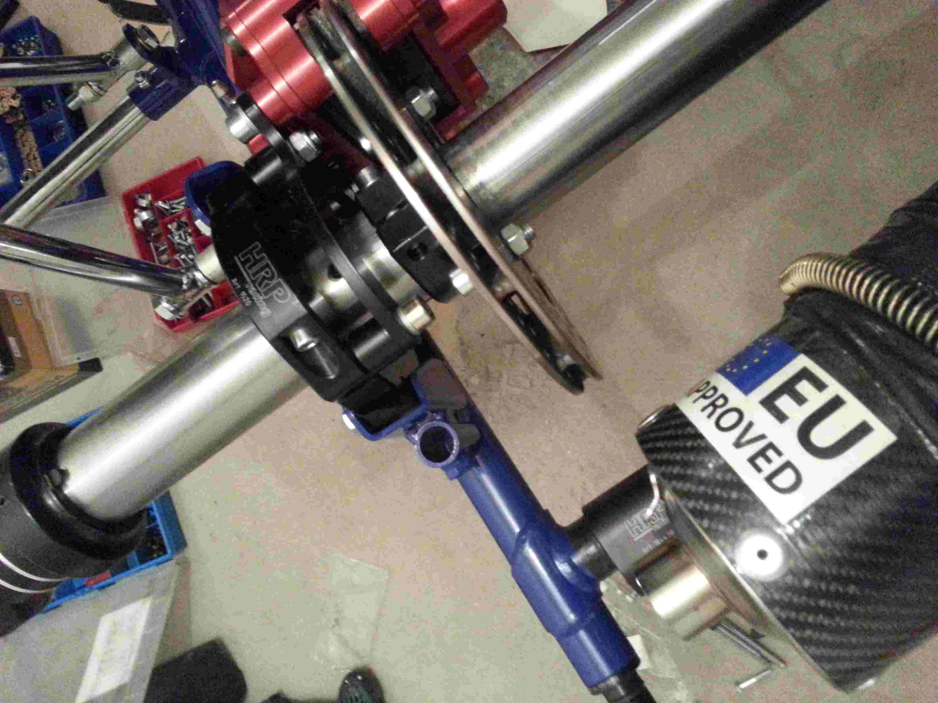

1. Der Auspuff:
Ist das so Ok der Abstand von Auspuff zu Bremsscheibe? Oder sollte ich mir da noch etwas anderes einfallen lassen?

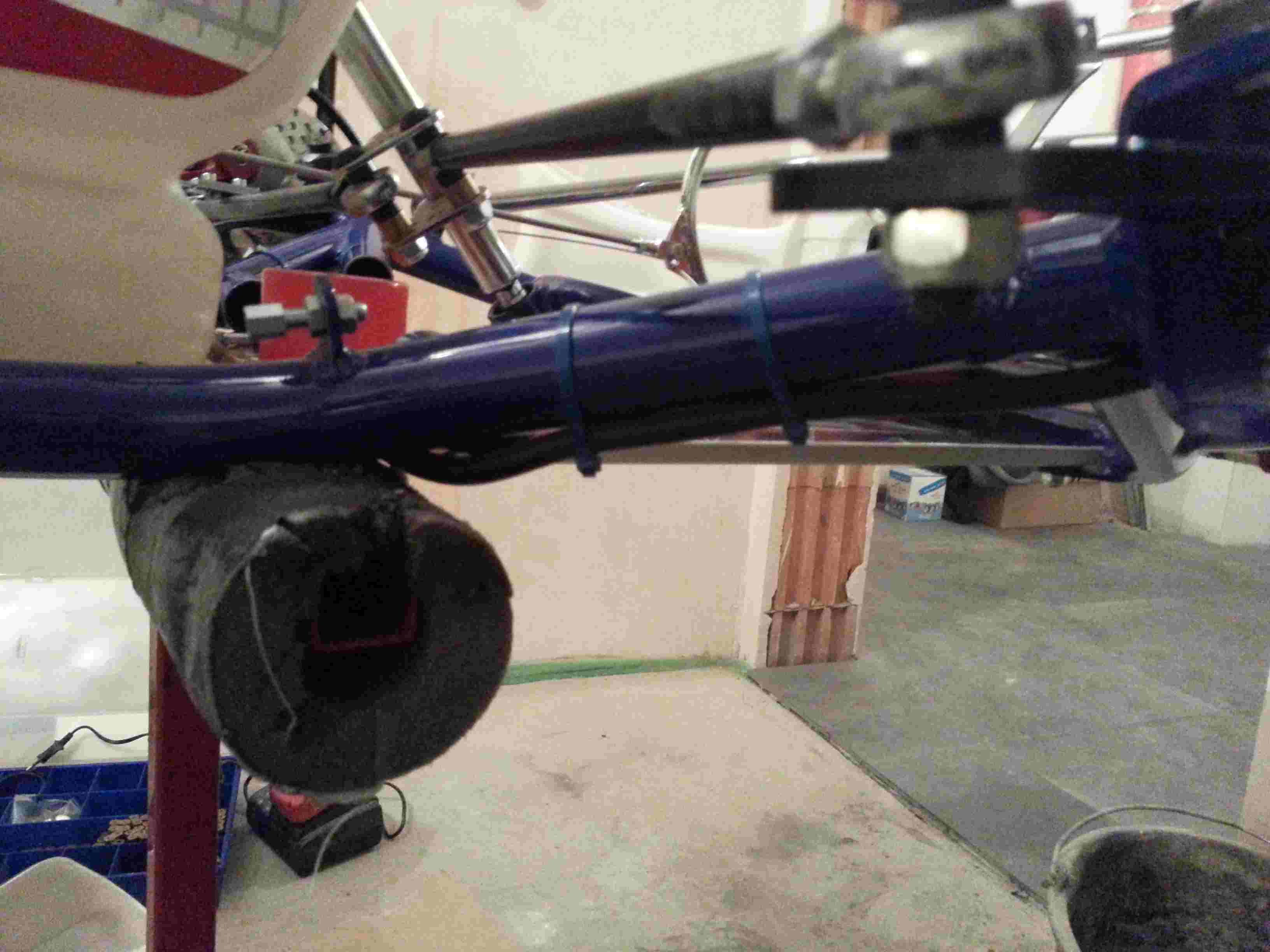

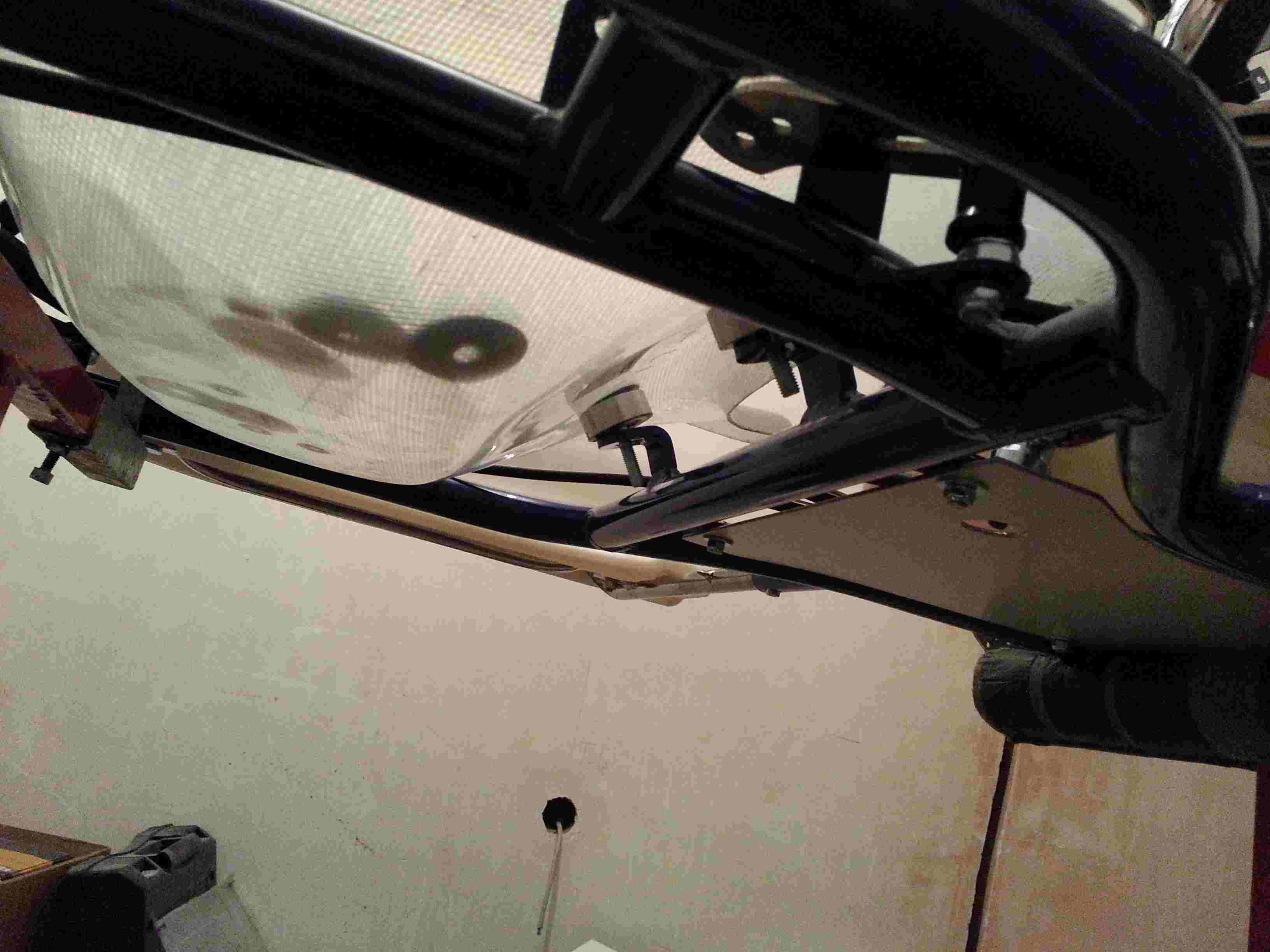

2. Der Sitz:
Ich habe den Sitz mit angezeichneten Löchern bekommen (direkt von Mach1 angezeichnet). Diese habe ich gebohrt und schonmal die Schrauben zur Befestigung durchgesteckt.
Das Problem sind die unteren Schrauben auf denen man Sitzt. Die Unterlegungsscheiben damit zwischen Sitz und Chassi keine Luft ist sind leider schief und ich möchte die jetzt nicht festziehen und den Sitz unter Spannung einbauen.
Ich denke ich habe die Löcher zwar an der richtigen Stelle gebohrt jedoch mit flaschem Winkel kann das sein oder liegt das Problem woanders?

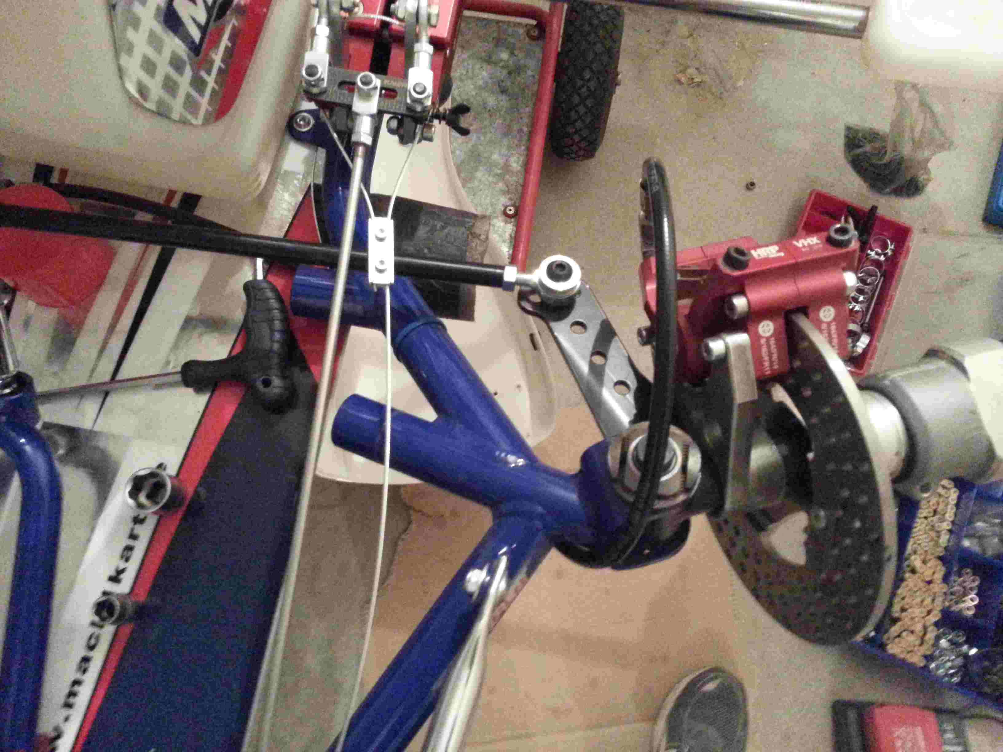

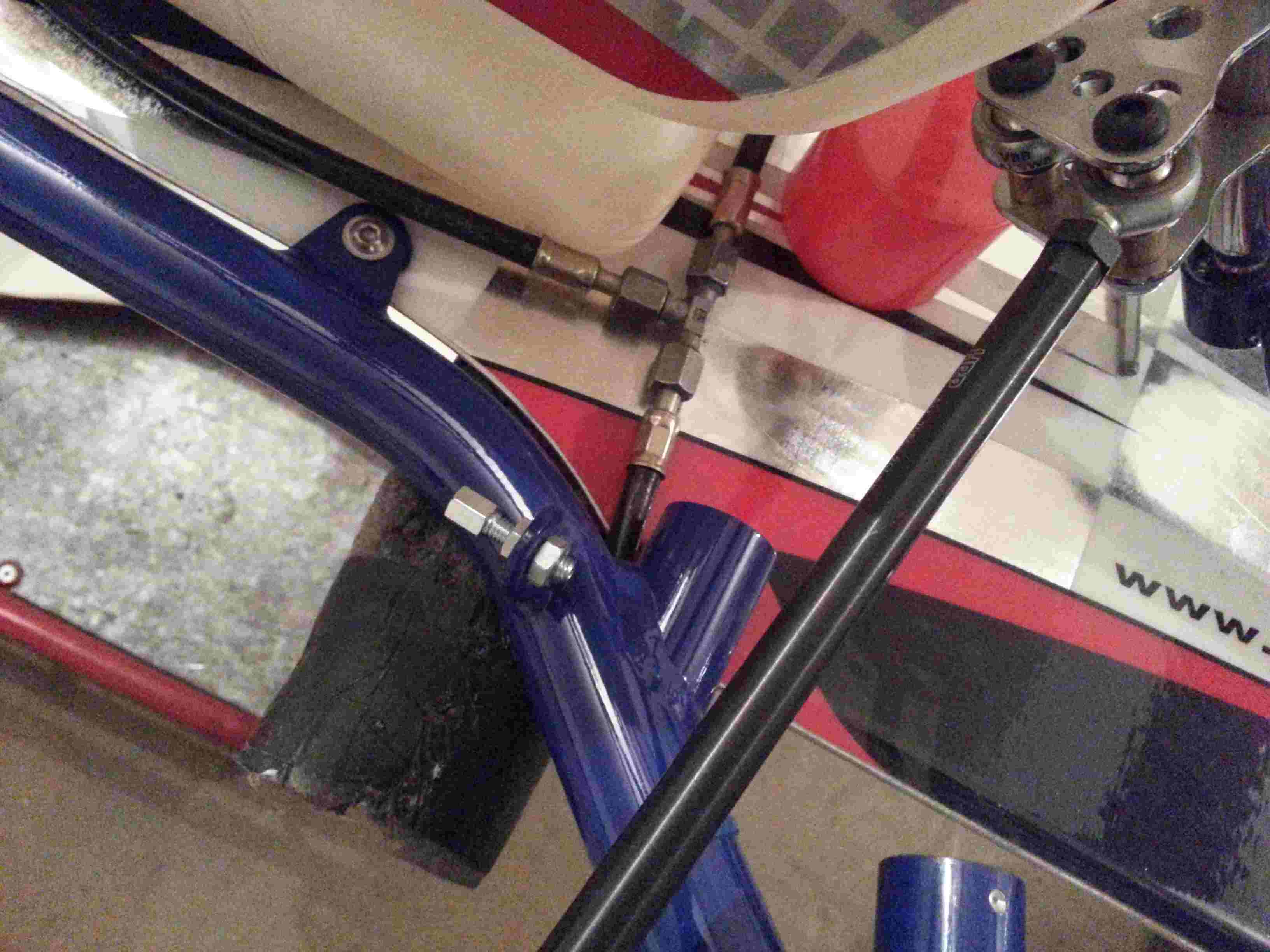

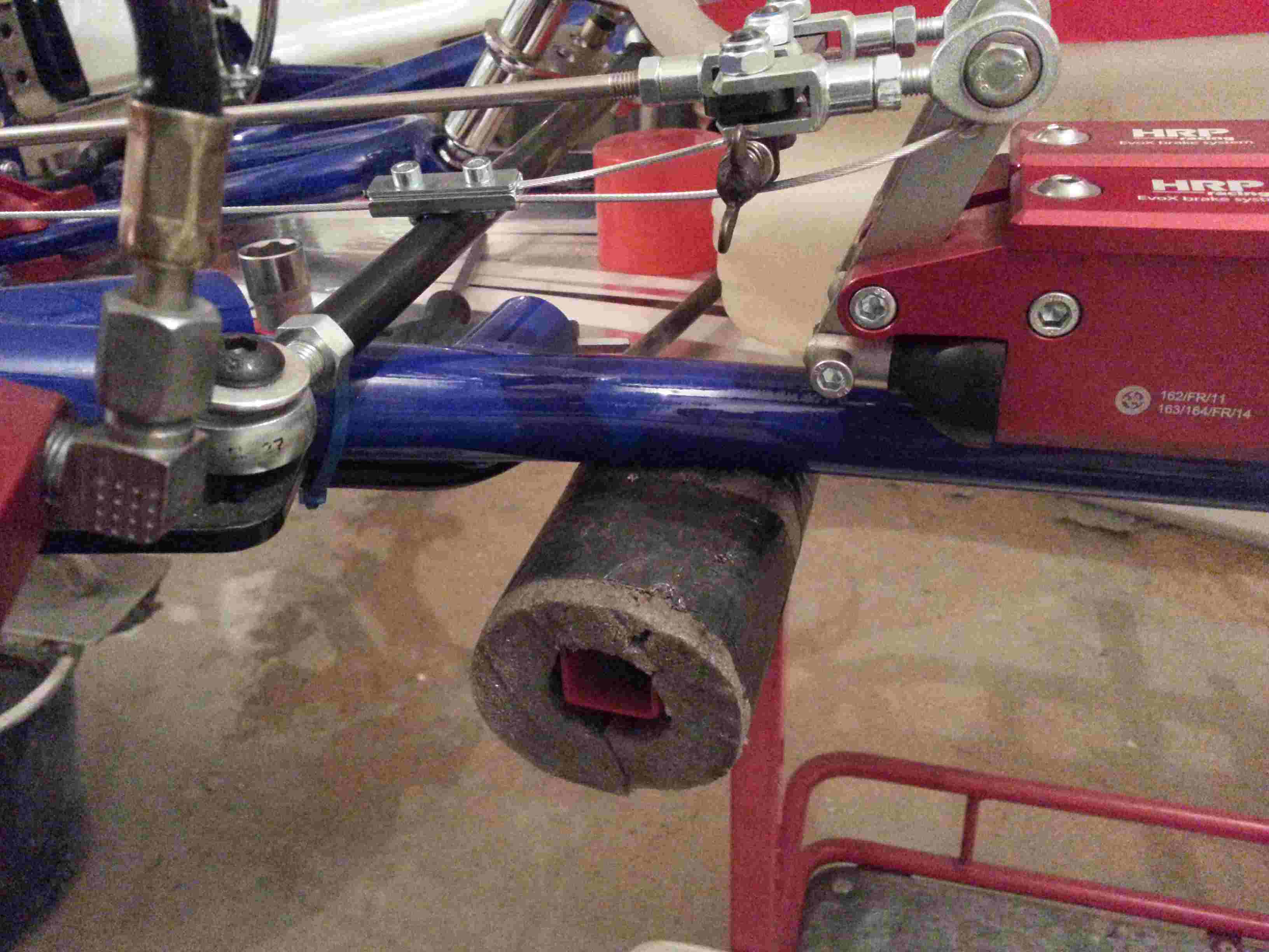

3. Die Bremsleitungen
Im moment liegen die Bremsleitungen meiner Meinung nach nicht ganz optimal daher sie relativ Bündig mit der Unterkante der Chassi Rohre verlaufen. Und ich möchte sie mir nicht während der Fahrt kaputt schleifen. Sie wurden zwischen dem Chassi Rohr und der Bodenplatte zu den vorder Rädern geführt.
Ich denke ich werde diese unterführung unter dem Rohr ändern und sie über dem Rahmenrohr zu der Bremsanlage führen. Wie kann man dann am besten verhindern das sich die Bremsleitung und das Bremsgestänge in die Wege kommen? ich muss die Leitung ja unter das Gestänge führen weil ich sonst beim Einsteigen mit dem Fuss hängen bleiben könnte.
Wie würdet ihr sie am besten verlegen?

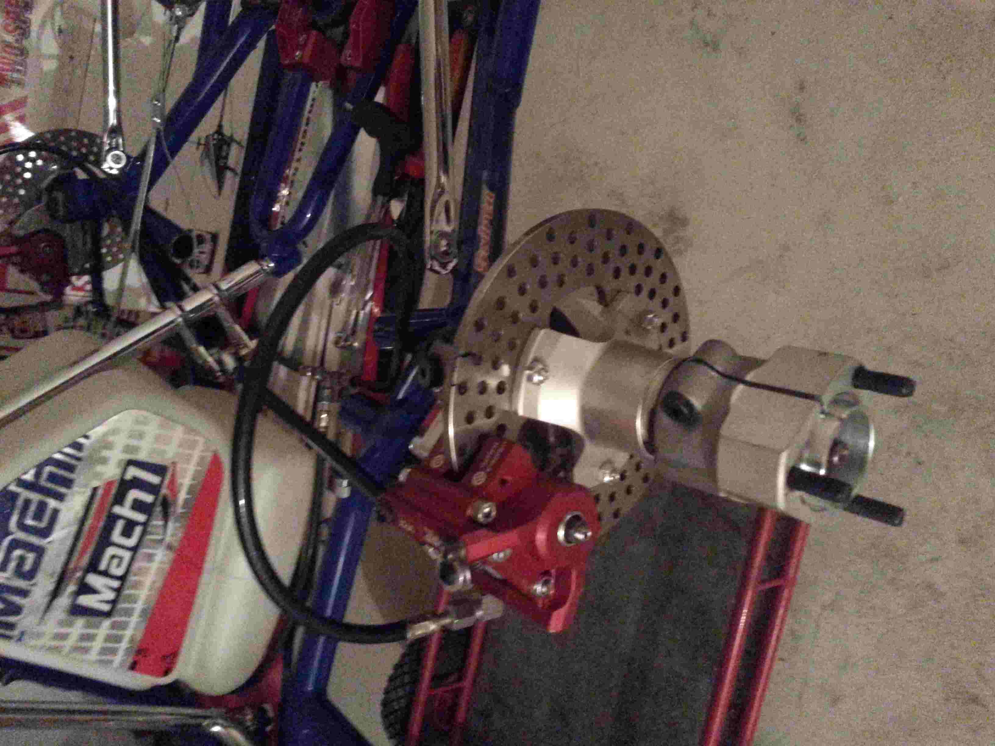

Warum legst du die vordere Bremsleitung von Vorne um den Achsschenkel?
Sinniger wäre es doch den von unten kommen zu lassen .
Kannst du mal ein Bild von der ESD aufnahme machen?
Viel mehr Platz hab ich auch nicht zur Bremsscheibe.

Bremsleitungen hiermit auf dem Bodenblech montieren.
Hans<<

Zur Bremsleitungsverlegung:
Die habe ich so geliefert bekommen. Ich finde das auch nicht hundertprozentig gelungen, deswegen möchte ich es ja ändern und wollte mir Meinungen einholen wie ich es am besten verlege :)
Zur Endschalldämpfer Aufnahme:
Die Aufnahme ist aus einem alten Hinterachs Stabi gemacht. Und mit Klemmen am Rahmen befestigt. Der Stabi natürlich in der Mitte durchgesägt. Kann aber morgen auch gerne noch ein Bild nachreichen.

Zieh den so weit wie möglich nach hinten das sollte reichen für den ESD.
Die Bremsleitung würde ich in das V nach innen legen.
Gruß Marc

Ich glaube das ist ne gute Idee die Bremsleitung in das V zu legen. Kann sie ja dann zusätzlich mit nem Kabelbinder am Rahmen fixieren damit sie beim Einsteigen nicht im weg ist oder am Bremsgestänge schleift.

Bei dem Auspuff, passt da kein Standarthalter? Auf dem Bild sieht es so aus, das der Auspuff zu weit links sitzt
Hans<<

So zum Thema Bremsleitungen:
Habe die Leitungen mal verlegt.
Die Leitungen sind ganz schön hoch gekommen ^^
Bin nicht sicher ob das nicht stört beim Ein/Aus steigen. Vielleicht verlege ich sie noch etwas weiter nach vorne unter den halter des Frontspoilers?
Hab dann nur Bedenken das die Leitung zu stark gebogen wird. Hab wieder ein paar Bilder gemacht.
Thema Auspuff:
Kann sein das der noch etwas zu weit Links ist. Mir fehlt noch der passende Motorbock um den Auspuff am Motor auszurichten.
Aber den Auspuff kann ich ohne Probleme weiter nach Rechts setzen. Da ging es wirklich nur um den Abstand zur Bremsscheibe :)
