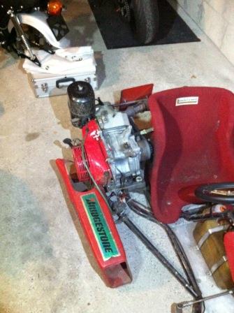

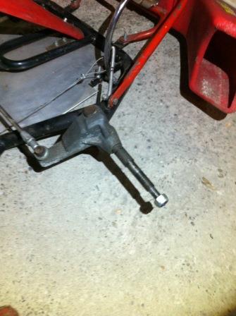

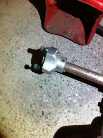

So ich vermute mein Kart ist etwas antiker, als ich dachte.
Vielen Dank für die Informationen und das nette Gespräch an dieser Stelle nochmal an pehaha.
Achsdurchmesser vorne: 15mm
Achsdurchmesser hinten: 25mm
Anbei ein paar Bilder.

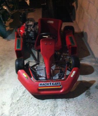

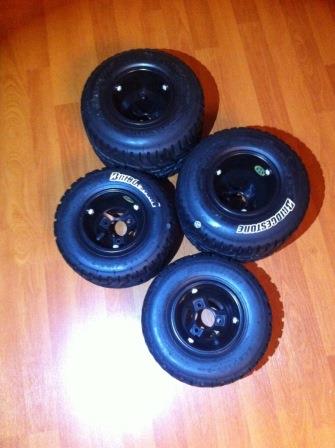

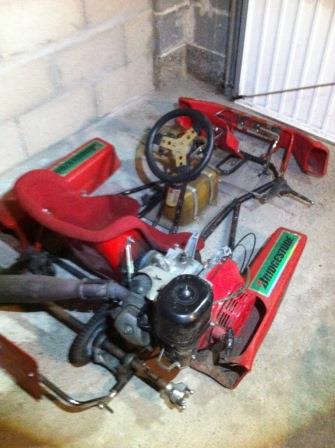

Weitere Bilder vom Kart und den jüngst erstandenen Magnesiumfelgen mit Reifen.

Was willst du mit den Bambini-Felgen?
Verkauf es zum Kilo-Preis. Spart dir Ärger und graue Haare.
Radaufnahme umrüsten auf Radstern
Aus welchem Sumpf hast du das denn gezogen? :S
