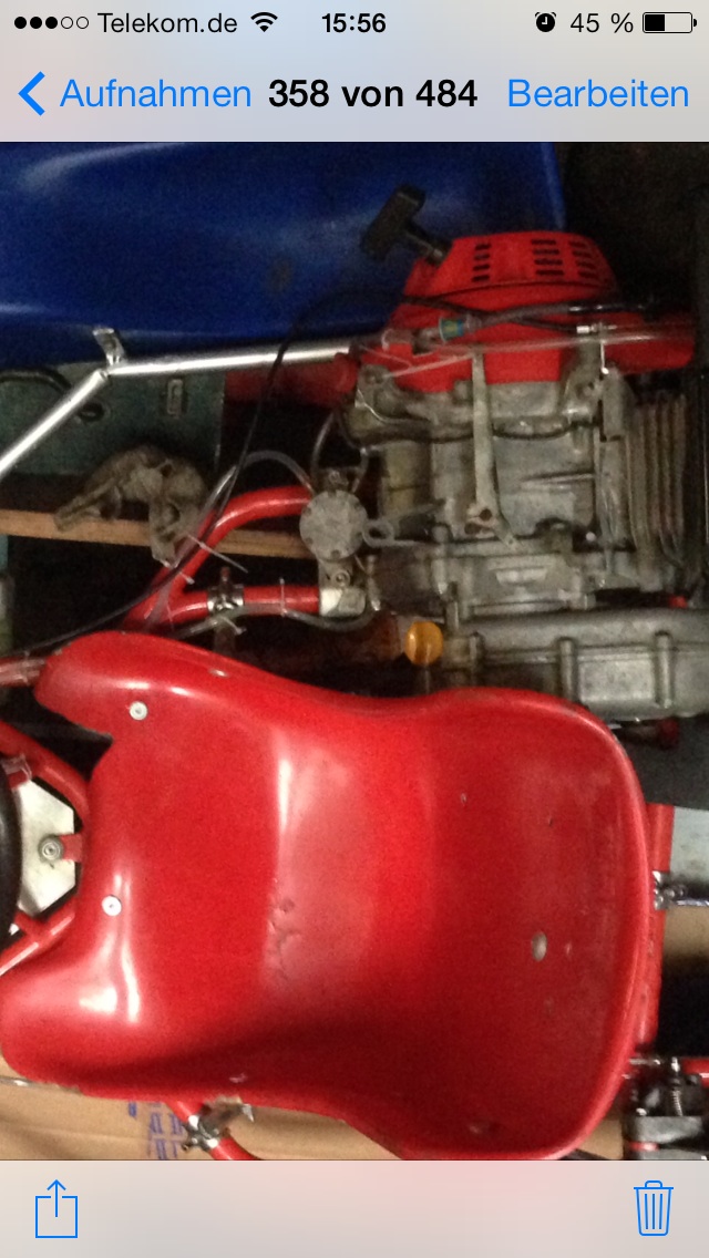

Hallo Bin neu hier und habe probleme mit meinen honda motor
Habe tank und auspuff umgebaut es laeuft im stand nicht richtig gut und wenn ich den chock oeffne geht es aus was nicht was es sein koennte kann mir viell. jemand einen tipp geben`? ?( ?( ?(

Externe Benzinpumpe verbaut? Schwerkraft mit Tank zwischen den Beinen scheidet aus.
Rücklauf verbaut, falls eine externe Pumpe verbaut worden ist?
Wo ist der Unterdruckanschluss?

ja habe eine externe benzinpumbe dran ein schlauch geht vom tank zur pumpe von der pumpe zum vergasser(orginal)
von der pumpe rücklauf zum tank und von dem isolator zur pumpe!es läuft nur im chock sobald ich ihn auf mache geht er aus!

Der zieht eventuell Nebenluft. Wenn der Motor läuft, dann sprühe einmal auf alle Anschlüsse Bremsenreiniger. Geht er an einer Stelle aus, dann zieht er dort Nebenluft.
Ist keine Stelle zu finden, dann hast du ja den Ratschlag der Bedüsung erhalten. Wobei das eigentlich nicht sein kann, da du ja nur den Tank und den Auspuff verändert hast.
Klemme einmal den Rücklauf zu und schau, ob es besser wird. Wir hatten früher immer eine Verjüngung im Rücklauf. Damit hast du mehr Vordruck, um die Schwimmerkammer zu fluten.
Dazu sollte der Rücklauf am T-Stück grundsätzlich höher als der Zufluss liegen.

T Stück habe ich gar keins drin! Sollte das?wenn ja wo? Verjüngung habe ich im rücklauf

Und wo ist deine Rücklaufleitung befestigt (in Vergasernähe) ???

nein vorm moter wo die pumpe sitzt

Viell erkennt man was!!

Das kann nicht funktionieren. Von der Pumpe ein Schlauch in Richtung Vergaser. Unmittelbar vor dem Vergaser ein T-Stück in die Benzinleitung. Am oberen Ende des T-Stückes den Rücklauf anschließen. Er muss beim Honda höher als die Zuführung zum Vergaser liegen.
