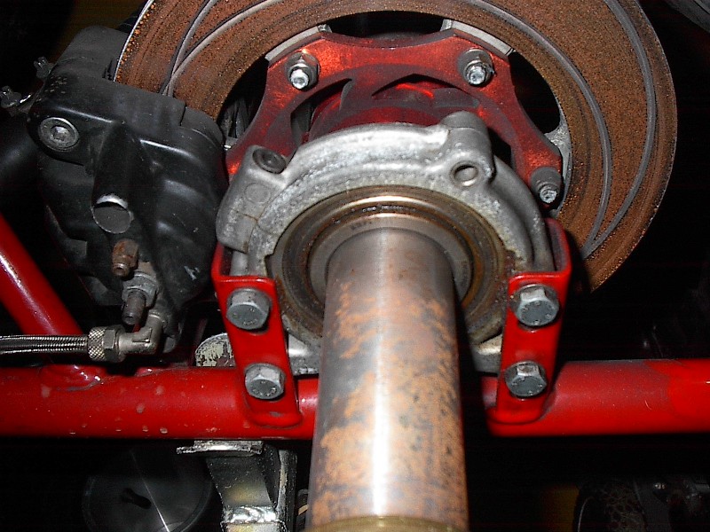

Moin,
also, habe mal an meinem Dino Rahmen die Lager gemessen (so gut es ging im montierten Zustand).
Die Lager haben einen Außendurchmesser von 80mm und sind in original Dino Lagerschalen montiert.
Diese hab ich 2004 direkt bei Dino gekauft. Stück 20,77 + MwSt.
Ging eigentlich. Dino Artikelnummer ist 14976.
Lässt sich aber auch gut über den Dino Webshop herausfinden.
Bei weiteren Fragen meld Dich bitte bei mir.
Martin

Hi Grillchef
Super Info. Danke.
Ich geh jetzt mal davon aus, dass du auch ne 40er Achse
hast.
Ich fahr nächstes Jahr mal zu Dino hoch und hol mir
die Lagerschalen. Ist nicht so weit weg von mir.
Aber die Lager mit Außendurchmesser 80 mm können dann ja
wohl nicht mehr passen, also auch neue Lager.
Gruß und danke
