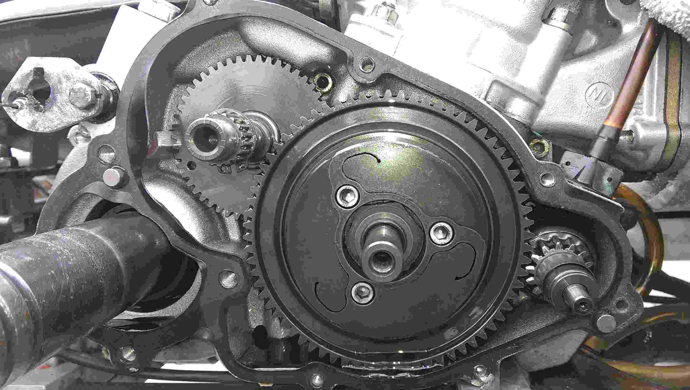

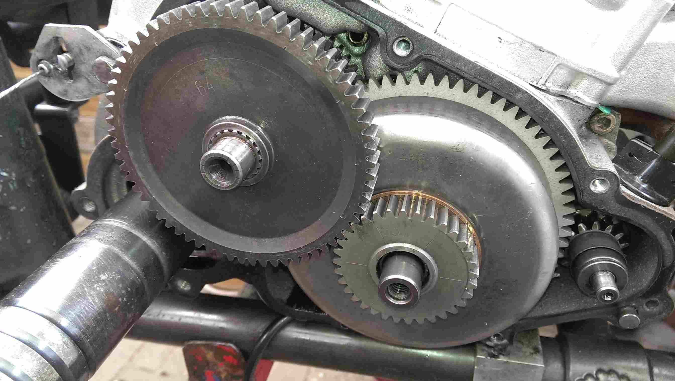

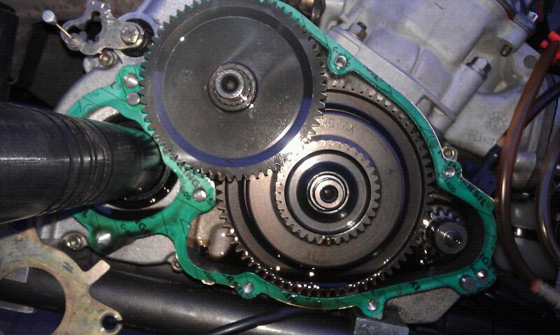

Habe Fotos angehangen.
Die alte Übersetzung die auf der Kupplung sitzt besteht aus einem losen Zahnrad das mit einer Mutter von hinten gekontert ist.
Die neue Übersetzung besteht aus einem Teil das auf der Kupplung sitzt.
Du kannst dieses Zahnrad einfach abziehen dann siehst du die Kupplung. Wenn du Ferdern siehst ist es eine alte, ohne Federn ist es die neue.
Habe viele Fotos kann ich gerne per Mail schicken.
Gruß Matthias

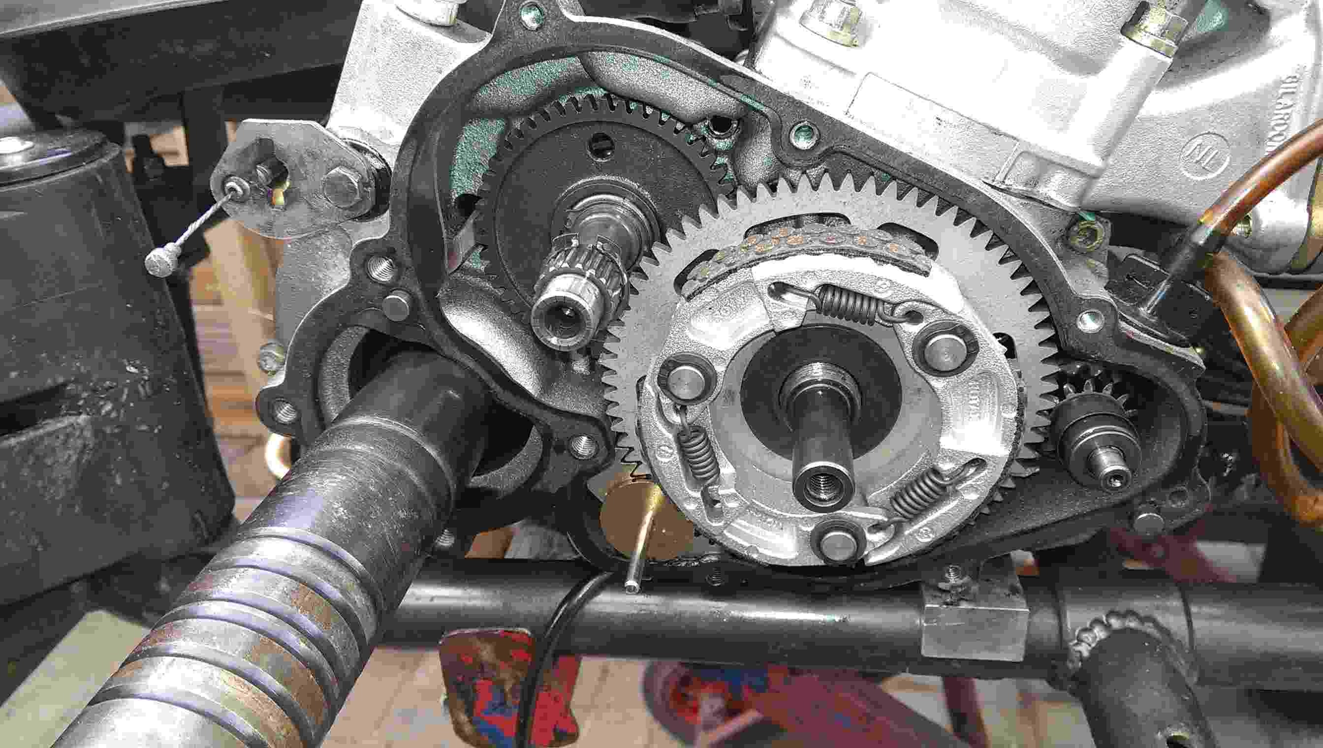

Hier noch die alte und neue Kupplung wenn man die Übersetzung abgenommen hat:

ja du kannst mit der alten weiter fahren, es gab die Kupplung inklusive dem Zahnrad auch noch komplett als Auslauf Ersatzteil für kleines Geld(Starterkranz DD2 Mod.06 kompl.).
Die Übersetzungen gibt es auch noch.
Zum Umrüsten wird noch das Ausgleichsrad, Starterkranz, die neue Kupplung und mind. eine neue Übersetzung benötigt.
Es gibt einen Umrüst Kit ca. 350€.
Gruß Matthias
