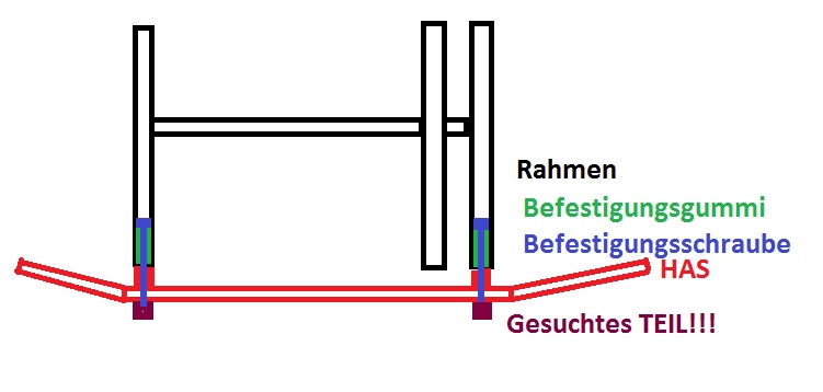

So etwas habe ich letztes Jahr bei Stone gesehen, als sie auf der Messe den Kartwagen präsentierten.
Diese Aluwellen wurden mit an den Schrauben für den HAS befestigt und "verlängerten" somit das Rahmenrohr nach hinten. (Siehe Bild)
[attach=18644][/attach]
Hebt man nun das Kart vorne nach oben (zum Aufladen auf den Stone-Wagen), steht das Kart nicht mehr auf dem HAS sondern auf den beiden Wellenenden.
Der Vorteil ist, dass so bei einem runden HAS das Kart nicht mehr zur Seite kippen kann und der HAS beim Auflanden nicht kaputt geht.
Ich gehe jetzt mal davon aus, dass das genau diese Teile im Shop sind!
