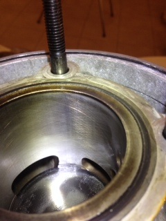

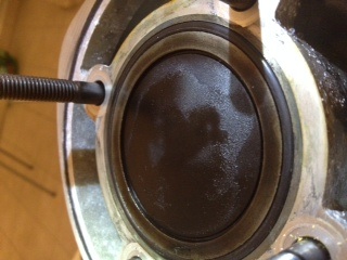

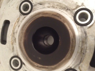

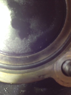

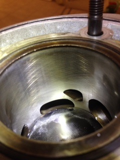

Ich habe heute mal unseren PRD Motor (Laufzeit ca. 20 Std.) aufgemacht und ein paar Bilder angehangen.
Meine Frage an die Profis hier:
Wann erkenne ich, das ich den Kolben wechseln muss?
Wieviel Spiel darf die Kurbelwelle axial haben?
Wieviel Spiel darf das Pleuel axial haben?
Das Kolbenbild rührt wohl von dem Gemisch 1:16, her. Ist das so okay?
Die Zylinderlaufflächen hat 1 oder 2 kaum sichtbare, senkrechte ganz leichte Spuren.
Es wäre nett, wenn der ein oder andere mit Ahnung mir mal bei der Bewertung hilft.
Danke
Gruß Benno und Peter
Zuletzt geändert von benno57 am 07.12.2013, 17:36, insgesamt 1-mal geändert.

1)Zylinder abnehmen und ansehen; wenn Ring durchblässt ist Kolbenhemd schwarz unter dem Ring, besser messen, (und wissen wie) ab spätestens 12 -13 /100 ist Verschleissgrenze erreicht.
2) 0,2 -0,3 mm
3) 0,3mm
Kolbenbild sieht nur nach fetter Einstellung aus, Zylinderlaufbahn soweit erkennbar gut.
Letzter Tip,
auch der PRD ist ein Hochleistungszweitackter, bring ihn zu einem Spezialisten.
gruss Michael
