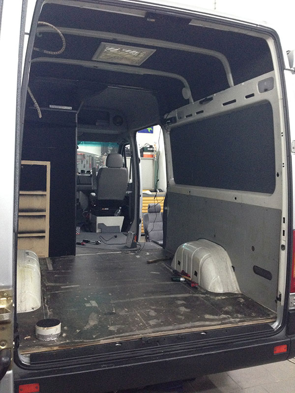

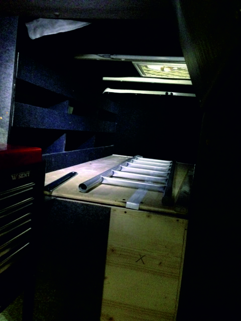

So, der Umbau hat etwas später begonnen als gedacht, aber besser jetzt als nie.
Es gibt zur Zeichnung einige wenige Änderungen und zwar wird das Kart nicht über die Auffahrtsrampe gehoben sondern es werden Seile direkt auf das Kart befestigt. Der Grund ist einfach, es mangelt an entsprechender bezahlbarer Technik … also man bekommt keine bezahlbaren Schienen und ich musste eine Alternative anschlagen, somit weiss ich nicht ob die Schienen die Auffahrtsrampe tragen können (wenn der erste Testlauf positiv ausfällt, werden eventuell die Schienen doch noch dazu kommen).
Vorne wird es keine Spüle geben, brauche ich nicht … solange es Bremsen-Reiniger gibt braucht doch kein Mensch eine Spüle um Hände zu waschen
Die Werkzeugkisten auf der Schiebetüre werden eventuell um 90° verdreht, damit der Einstieg einfacher ist (eventuell, muss ich mir noch vor Ort ansehen).
Ansonsten bleibt das Projekt wie gehabt …
Hier die ersten Fotos.
Foto 1 + 2)
So sah der LT vor 2 Tagen aus, bevor ich mit dem ausräumen begonnen habe.
Foto 3)
Beim ausräumen.
Foto 4)
Fertig ausgeräumt … "genug" Platz und es kann nun los gehen...

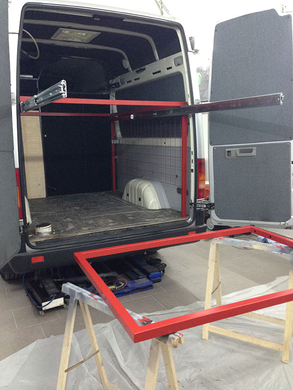

Und das ist die Arbeit der letzen 2 Tage:
Foto 5)
Der Eisenhandel-Kollega hat aber geschaut als ich 6m Stahl-Stangen in den T5 eingeladen habe, er war noch irgendwie der Meinung dass man das nicht darf (war irgendwie auf 1/4 oder 1m Regel besessen).
Foto 6)
Hier wird die Grundkonstruktion geschweisst, auf der Oberseite kommt das Bett und drunter werden die Schienen montiert auf denen das Kart in der "Garage" unter dem Bett verstaut wird
Foto 7)
Hier schon fertig lackiert
Foto 8)
Beim zusammenschweissen der Grundkonstruktion aus Foto 6 mit den Stehern
Foto 9)
Hier sieht man die Grundkonstruktion + Steher und die Schienen drauf. Die Lade ist noch draussen weil ich eben mit der fertig geworden bin. Morgen wird diese zwischen die Schienen eingeschraubt und dann kommen Seilwinden drauf und ein erster Hebe-Testlauf kann beginnen.

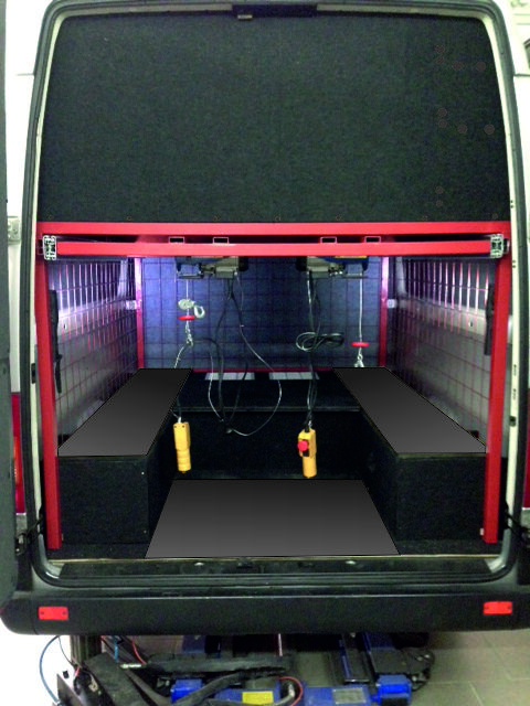

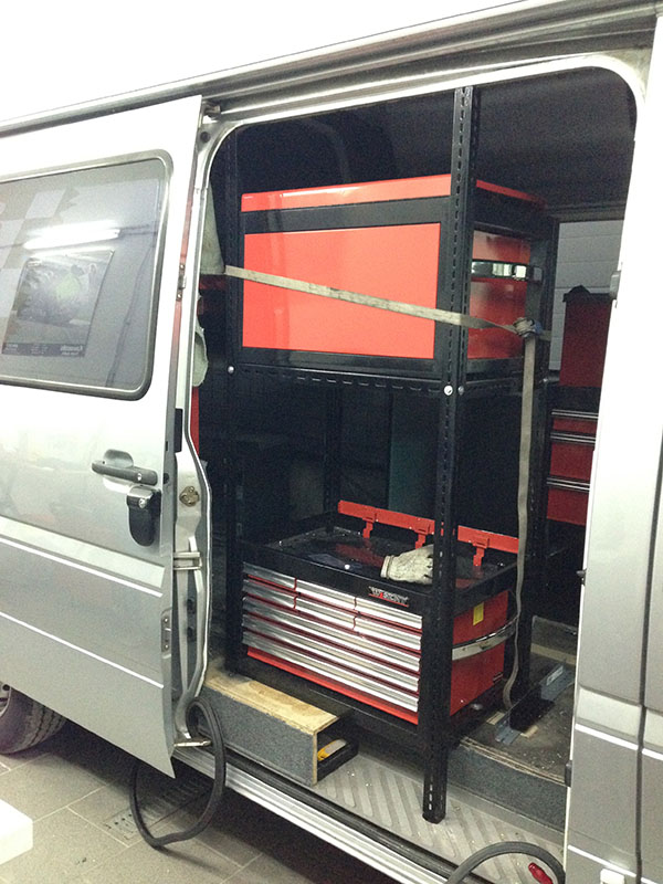

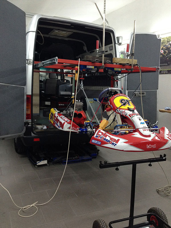

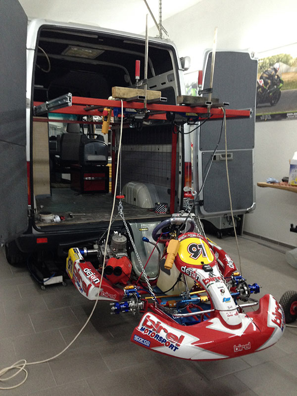

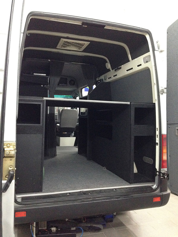

So, am Freitag und Samstag habe ich weiter gemacht.
Ein erster Funktionstest ob man das Kart rauf-/runter heben/senken kann ist erfolgreich gelaufen (Foto 10 und 11) und danach wurde alles fertig geschweisst.
Am Samstag habe ich mich für auf den mittleren Teil des Fahrzeuges konzentriert und die Werkzeugkisten eingebaut (Foto 12).
Bis jetzt habe ich etwa 22m Formrohr verbaut und 6m2 Stahlnetz (mit dem Eisenwarenhändler bin ich schon per "du"). Morgen gehe ich Holzplatten einkaufen (satte 10m2) und diese werden dann am Freitag und Samstag verbaut. Danach ist dann viel Kleinarbeit für Installationen und Geräte, das Projekt wird für den Grobausbau noch etwa 2-3 Werktage einnehmen, danach noch 4-6 Werktage für Kleinigkeiten (bin relativ ordentlich und will natürlich auch in den Werkzeugkisten für den Schlüssel eine Ablage haben, etc.).
Zum Schluss noch Foto 13, weil es so cool geworden ist. Drauf ist mein Freund zu sehen der mir bei dem Projekt hilft. Aber da sieht man was für einen Aufwand Kartfahrer betreiben und bisschen in den Kreis zu fahren.

Respekt . Ich bin erstaunt in was für einer Geschwindigkeit du das Umbaust.
Ich habe mal einen Kartanhänger aus gebaut dafür habe ich wesentlich länger gebraucht
Bin auch dabei einen Ausbau zu planen für einen Iveco Daily .
Allerdings ohne so einen coolen Lift
Mach weiter so und Bitte weiter Bilder posten es macht Spaß den Verlauf zusehen.

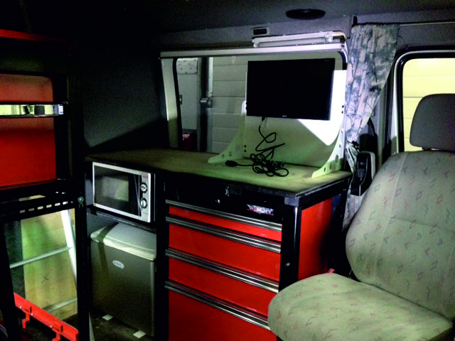

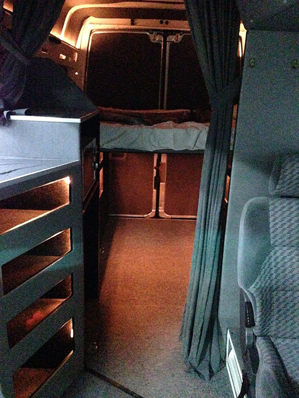

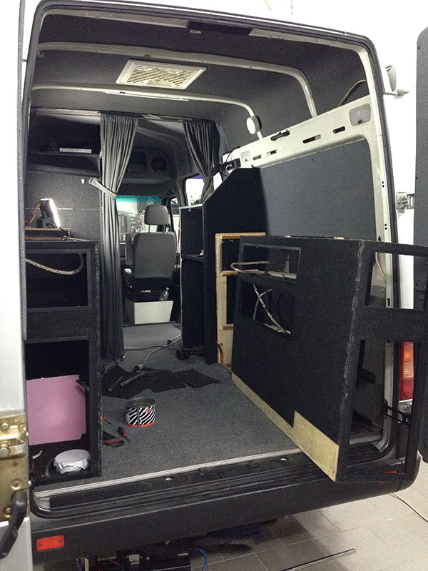

Ich habe in der Zwischenzeit etwas gearbeitet. Die "Kartgarage" ist im Rohbau soweit fertig (bis auf die Riffelbleche ... diese flächen habe ich am Foto 14.jpg mit grau markiert). Im mittleren Bereich 15.jpg bin ich auch schon recht gut fortschritten, hier fehlt noch die richtige Tischplatte (aber bevor ich diese verbauen kann muss ich zuerst die Elektrik fertig machen). Das Bett samt Ablagefläche ist auch fertig 16.jpg (eine billige 10cm Ikea Matraze ist auch schon gekauft).
Heute habe ich einen 1500W/3000W Wechselrichter + 20A Ladegerät + Vorrangschaltung bestellt, sollte bis Donnerstag eintreffen. Eine AGM 95Ah Batterie habe ich am Samstag noch besorgt, diese soll den nötigen Strom für einen ganzen Tag auf der Strecke liefern. Die Stromversorgung ist übrigens extrem teuer ... notwendig ist es nicht wirklich (da auf jeder Kartbahn Strom vorhanden ist).
Die Stromversorgung als auch der Kompressor werden in der "Kartgarage" verbaut, ganz vorne (dort wo man die zwei weissen Lüftungsgitter sieht). Der Anschluss für den Kompressor, Netzteil, Steckdose etc. wird natürlich nach vorne verlegt zu der Werkzeugkiste/Schiebetüre.
@Schrauberdad: Ich arbeite jeden Freitag und Samstag an diesem Projekt, an den restlichen Tagen muss ich arbeiten bzw. kümmere mich um besorgungen bzw. gehe noch anderen Projekten nach. Ich habe einen sehr fleissigen Helfer, deswegen geht es im geplanten Tempo vorran. Unter der Woche schaue ich immer das ich für die Arbeitstage das Material besorge. Der Iveco Daily ist natürlich um eine Spur grösser und das ist immer vom Vorteil, am LT fehlt es an jeder Ecke um 2-8cm und das macht das ganze etwas eng. Berichte uns über den Projekt wenn es so weit ist, ich bin immer gespannt wie andere das bauen und mag wilde Konstruktionen.

Umbau VW LT zum Kart Race Support Van
Und mit Mikrowelle für die schnelle Wurst zwischendurch ..... ^^ das gefällt mir !
