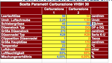

Also grundsätzlich ist dein Vergasersetup nicht wirklich Strecken abhängig (falls ich es falsch sehe bitte korrigieren).
Dein Vergasersetupsangaben sind unvollständig: Schiebergrösse fehlt, Leerlaufdüse und Leerlaufdüseneinsatz fehlen auch. Lutschraube Düsennadeltyp ebensfalls.
Ich habe dein Setup mal mit meinem verglichen aber aufgrund deiner minimalistischen Angaben ist es nicht ganz korrekt nur geschätzt.
[attach]18220[/attach]
Dein Setup ist die orangene Linie, meins als Beispiel die blaue Linie... Du siehst das Du im mittleren Bereich mager bist aber bei Vollgas noch fett bist...
[attach]18221[/attach]
Orange Du mit Standard Schieber und LD LDE, Blau ich...
Hoffe Du verstehst was ich meine.......

Nene, Markus, das war schon richtig verstanden, es gibt auch bei Membranvergaser kein Streckenstup.......
Als ehemaliger Rotaxrutscher sollte er aber die Wichtigkeit von Luftdruck / Temparatur kennen.
Aber die Bedüsung ist nicht so verkehrt bei diesem Wetter, ggf. sogar zu mager.
Beiß dich nicht so an der Exeltabelle fest, die schwarze Linie ist KEINE Ideallinie.
Es ist angestrebt, unten fetter, mitte ist Kolbenbild und Popometer abhängig und oben ist die Risikobereitschaft.
Fett ist sicher, Mager dreht höher......was ich aber auch nicht 100% bestätigen mag.
Den KZ wollen auch Stoff haben.
Die Exeltabell ist nicht der Heilbringer sondern eine Hilfe, wenn du eine gute Abstimmung gefunden hast, dann gibst du die als DEINE Ideallinie ein.
Jetzt reagierst nur noch auf Wetterschwankungen und Luftdruck und passt dank Exel die veränderten Bedingungen an deine "erfahrene" Ideallinie heran.
Hier mal ein Beispiel, wie eine Bedüsung auch aussehen kann. Kommt drauf an, was einem wichtig ist.
Deine Flatlinie ist nicht der ideale Zustand.

Sorry werd da gerade nicht so schlau raus mit den Tabellen
Muss ich mir mal anschauen
Was für ein Programm ist es eigentlich? ?
