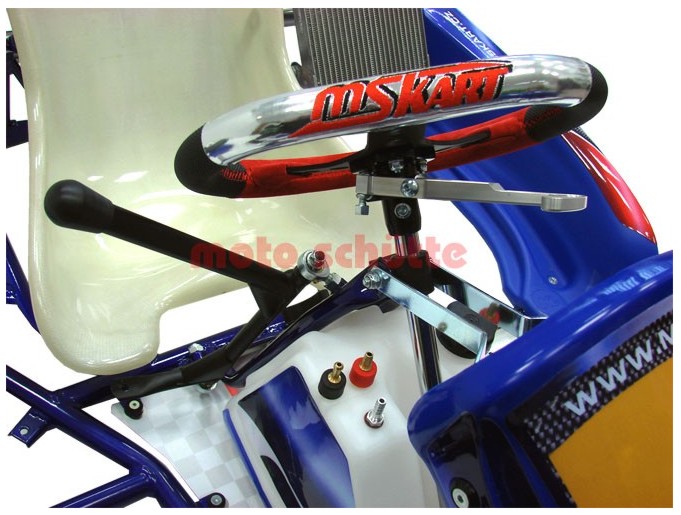

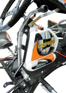

Jetzt nochmals ne Frage ist es schlauer einen Schalthebel zu verbauen der in der Hülse des hebels Lager hat und auf einer Achse läuft ( CRG ) , oder sollte man einen nehmen den man zwischen uniballs laufen lässt ( MS kart ) bzw gibt es auch billige, die man einfach ohne lagerung in eine Stahlhülse steckt.

Ich würde Unibal nehmen . Hab ich beim Praga und das funktioniert einwand- und spielfrei .
Beim Top-Kart hab ich Hülsen und das musste ich schon nacharbeiten weil es mit der Zeit extrem viel Spiel hatte.
Sollte ein Unibalgelenk doch ausschlagen ist das viel einfacher zu tauschen .
