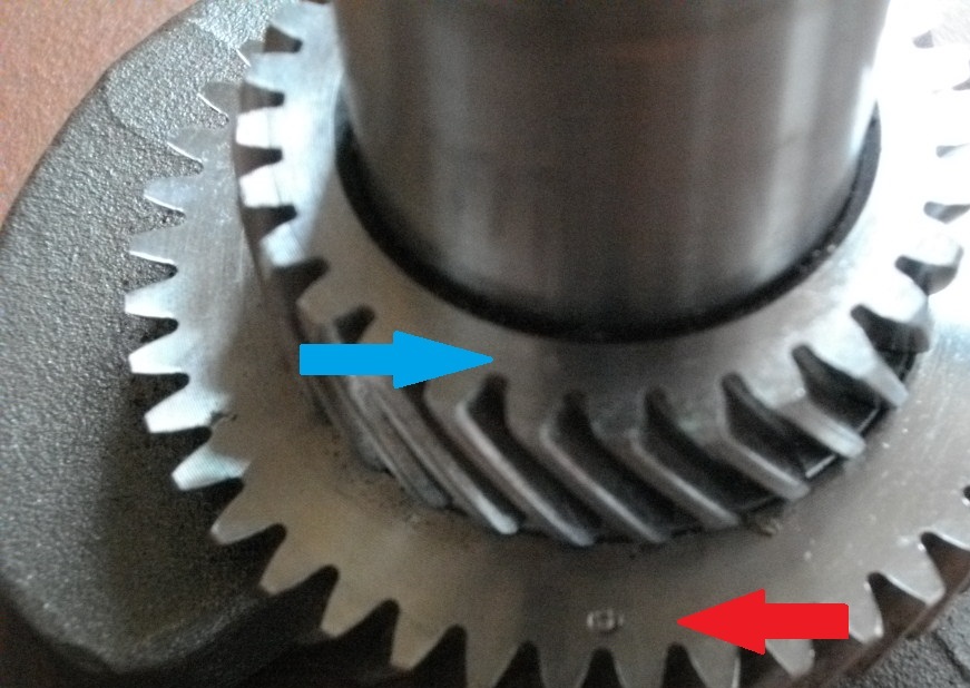

Kartdriver
Beiträge: 551
Wohnort: 49439 Steinfeld
Problem mit gx390
Beitrag von Kartdriver »
Siehe Bild
Roter Pfeil = Ausgleichswelle
Blauer Pfeil = Nockenwelle
KW MArkierung.jpg (147.98 KiB) 1179 mal betrachtet
