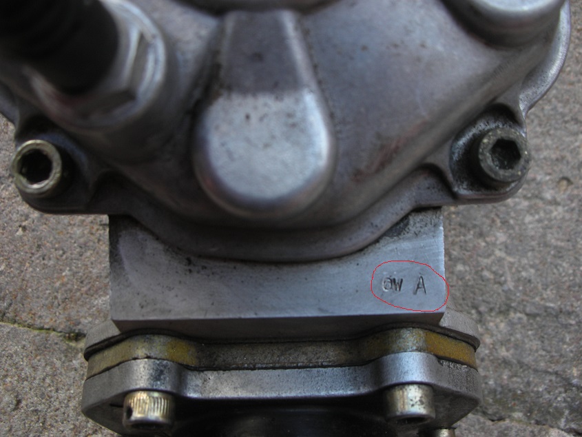

Hallo,habe grad meinen DD2 Motor zerlegt,bei der Gelegenheit habe ich erwägt den Kolben zu wechseln,leider kann ich keine Maßangabe auf dem Kolbenboden finden innen steht Elko B 41 54,12,aber das kann das Maß ja kaum sein.Hat jemand ne Idee?

Zylinder A ?
Beitrag von Kuddel »
Hab ich einen "A"-Zylinder?Muß ich dann Kolbenmaß 53,97mm verwenden?

Hab leider keine Bügelmeßschraube,Meßschieber ist mir zu ungenau.

Rotax DD2 kein Kolbenmaß
Beitrag von Quickwheel »
Genau, der Buchstabe gibt das Kolbenmass an !

Atom1kk
Beiträge: 4229
Wohnort: Krefeld
Beitrag von Atom1kk »
ahhh moment, auf den buchstaben würd ich mich nciht so verlassen. je nachdem wieviel der motor schon drauf hat kann das sogar der größere kolben werden. da hilft nur ausmessen
