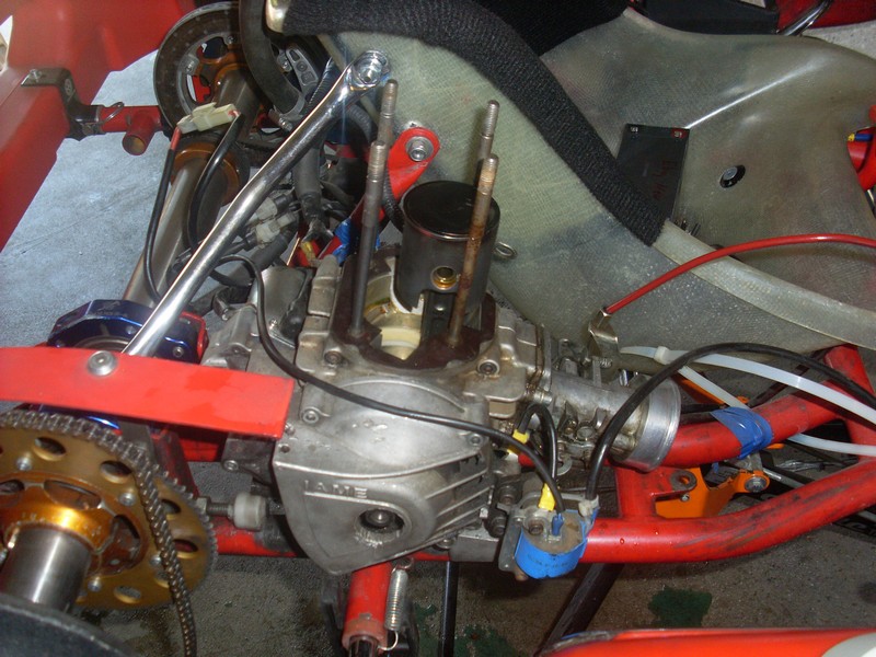

Habe vor 6 Monaten einen Birel MX32 mit einem Iame Leopard bei eBay gakauft und bin leider aus Zeitlichen Gründen erst jezt dazugekommen den Motor anzumachen,es hat leider nicht geklappt.
Während des Startversuchs hat es das Kühlwasser aus dem Kühler gedrückt und sit nicht angesprungen.
Habe dann Zylinderkopf und Gehäuse abgenommen um nach dem Fehler zu suchen.
-es waren zwei Fußdichtungen verbaut,Zylinderkopf hat nur die kleinen O-Ringe für die M8er Schrauben und das große O-Ring gehabt.
-das O-Ring für innenzylinder fehlt und an der Zylinderkopffläche ist keine Vertiefung,damit das O-Ring angelegt werden kann.
Ist das so Normal oder nicht?
-kann so der Kopf so dicht sein?
Was kann ich jezt machen,habe neue O-Ringe und Fußdichtung bestellt.
Danke für eure Antworten im Vorraus,habe einige Bilder eingestellt.
Gruß an alle Bob.

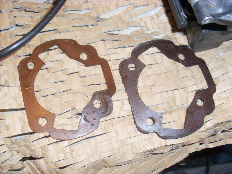

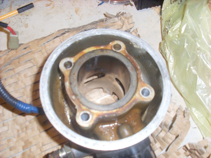

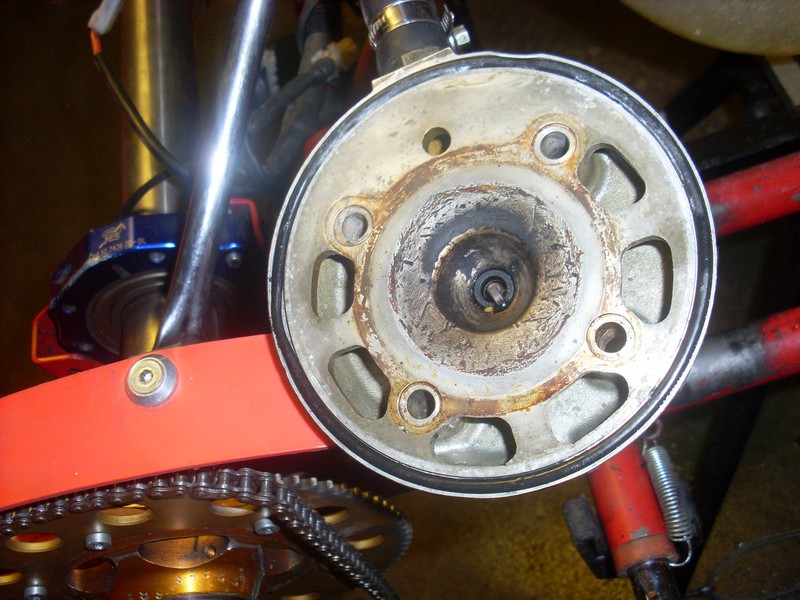

Das ist der Zylinderkopf eines alten K25.
Zudem ist der Brennraum eh Schrott.
Besorg dir einen neuen, oder gut erhaltenen Kopf und den inneren O-Ring.
Ist nicht nett, was man dir da angedreht hat!

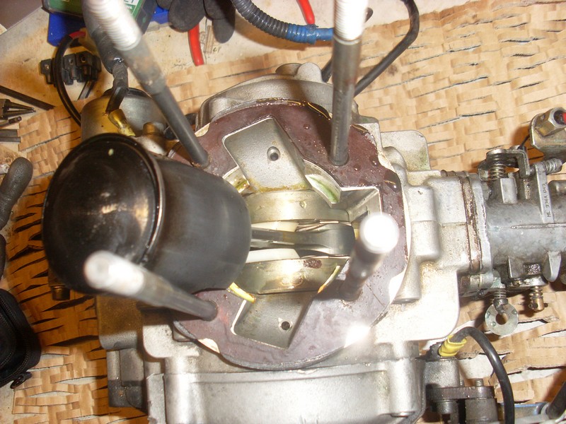

Zudem sieht der Kolben auch schon recht fertig aus. Bei soviel Blowby am
Kolbenring hat der schon einiges an Laufzeit.
2x Fußdichtung ist nicht so selten, damit stellt du den Auslasswinkel ein.
Aber, in Verbindung mit Kupferscheiben unter dem Zylinderkopf.
Ohne diese Scheiben hast du entweder genau das Mass der Fussdichtung getroffen
(was selten wäre) oder eine Luftpumpe gebaut (bei zu hohem Auslasswinkel),
das Gegenteil von Luftpumpe passiert bei zu dünner Fussdichtung: Der Kolben schlägt am Deckel an.

Welche Fußdichtung nimmt man?
Ich habe erstmal zwei bestellt,1x0,4 und 1x0,2 .
Gruß Bob
Werde mich erstmal erkundigen,was eine Überholung kostet.

Sepp, mit so einem Kopf hab ich meinen schönen Leo auch von einem so hoch gelobten Tuner wieder bekommen und nach kurzer Zeit die gleichen Probleme gehabt.
Da die Nut fehlt, vermißt die den inneren O-Ring erst nicht.
Probiert mit Schleifpaste einzuschleifen....nüscht.
Nach einigen erfolglosen Bemühungen dann einen der guten alten Kupfer dichtungen drunter gelegt. Dann war gut, muss allerdings Quetschkante nach messen.
Du könntest allerdings auch Rostspuren auf der Zylinderbahn haben, da war ja Wasser drin.
Der Motor gehört in gute Hände, neu lagern, honen, neuen Kolben .
Ein Künstler würde dir eine Nut reindrehen. Aber nur ein Künstler, denn das Kerzenloch ist nicht mittig, d.h. auf der Drehbank, der Kopf eiert.
Gebraucht. Kopf.....schwierig......SUCHEN.......oder halt auch mit Kupfer arbeiten.
Meiner läuft damit problemlos.

Das mit dem verklopften Kopf ist normal aber nicht so das Problem.
So sah meiner auch aus, als sich das Pleuellager verabschiedet hatte und durch das hohe Spiel dann der Kolben am Kopf angeklopft hatte.
Nachdem er gemacht wurde, lief er wieder Prima.
Das dann die Kurbelwelle abbrach ist wieder was anderes, da kann aber der Brennraum nix dafür
Aber, noch was anderes: Wenn ich das richtig sehe (...oder es ist nur das Bild nicht so gut...) - kann es sein, das da ein Rostfleck auf der Kurbelwelle ist??
Wenn ja, dann würde das natürlich von Wasser im Motor zeugen und wer weiss, was da dann noch alles ist...

Danke für deine Tips,auf der Kurbelwelle ist eine schwarze Edingmarkierung und auf dem Bild ist es schlecht rübergekommen
Wo ich den Zylinderkopf abgemacht habe,ist mir noch etwas Kühlwasser auf den Pleuel und Kurbelwelle reingetropft.Ansonsten läuft die Kurbelwellen und das Pleul ohne Nebengeräuche
Wie ich im Netz noch rausgefunden hatte,hatten schon einige noch,so einen Zylinderkopf vom K25 ohne O-Ring und bei einem lief der Leo ohne den O-Ring gut.
