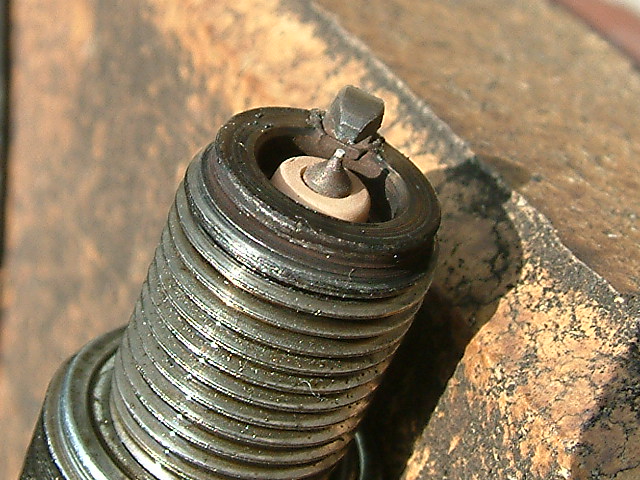

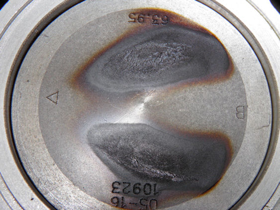

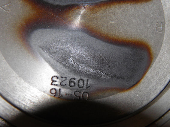

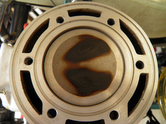

Heute mal den Motor auf gemacht weil ich immer noch bei dem Thema optimale Düse finden bin. Kerze sieht meiner Meinung nach gut aus.
Auch das Kolbenbild, wenn diese eigenartigen Verwerfungen nicht da wären.
Was sagen die Profis dazu?
War ich zu mager unterwegs?
Danke für jede neue Erfahrung

Wolfi, habe ich recht in Erinnerung, dein Seven ist ein 175ccm.
Dein Kolbenbild sieht nämlich was anderes aus.
Dieser Ring außen, als wenn du keine Quetschkante hättest.
Sie Verwerfungen sehen nach Kohle aus.
Aber deine Kerze.......die sieht ja sowas von fett aus.

Hallo Peter
Das Quetschmass beträgt 1,38mm. Sollte bei diesem Motor (175ccm) OK sein.
Gegen Mittag, bei steigenden Temperaturen,lief der Motor mit dieser
Düse optimal und drehte voll aus.
Am Morgen fing er bei gleicher Düse am Ende der Geraden leicht an zu
schießen.
Sollte die Kerze Deiner Meinung nach noch heller sein?
Danke für alle Infos

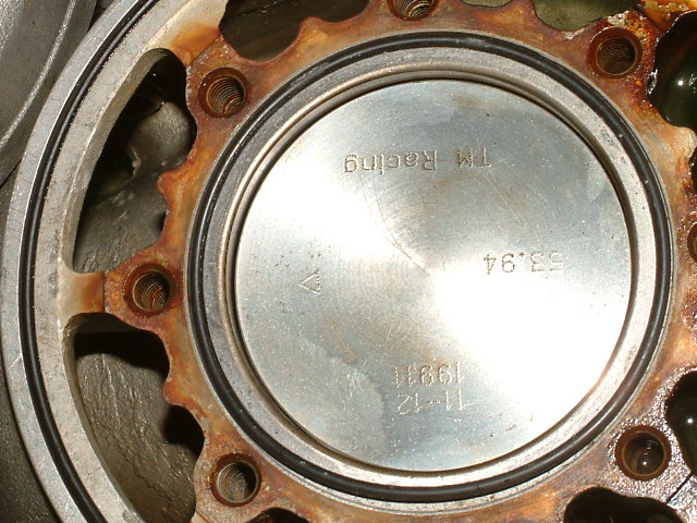

Meine Kerze vom Samstag und der Kolben dazu.
