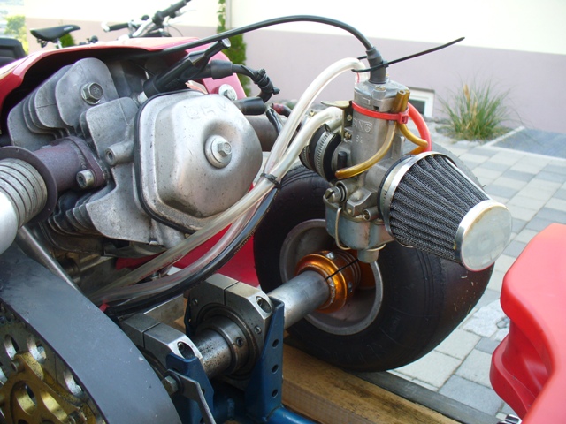

Ist der Vergaser seitlich verbaut, oder schaut der nach hinten?
Wen er nach hinten zeigt dreh ihn bischen oben nach rechts, durch die Fliehkraft wird der sprit in der Schwimmerkammer nach links gedrückt, und dadurch entsteht dieses loch.

Hallo Kartdriver,
das klingt interessant - der Vergaser ist nach hinten rausgebaut, siehe Bild:
Was meinst du mit nach recht drehen? Zum Sitz hin, als in Fahrtrichtung links oder andere richtung?
Der schlauch im Tank ist def ok und die anderen Benzinleitungen sind alle komplett neu, alles neu gemacht...
Den Vergaser hatten wir auseinander, d.h. am Dreck kanns auch nicht liegen.

Den Vergaser hatte ich auch auf dem Wankel drauf. Gleiche Probleme.
Liegt an den Fliehkräften, da macht der Schwimmer nicht mehr auf.
Vergaser gegen die Kurve drehen/kippen, dann sollte es gehen.
Grüße, Tom
Grüße, Tom

Für gewöhnlich spricht man IMMER in Fahrtrichtung.
Also wenn du von hinten guckst, dann stell dir eine Uhr vor.
Wenn der Gaszug jetzt auf 12Uhr steht, dann dreh ihn mal auf 12:30
, mußt wohl etwas testen, zuviel, dann hast links wieder Probleme.
