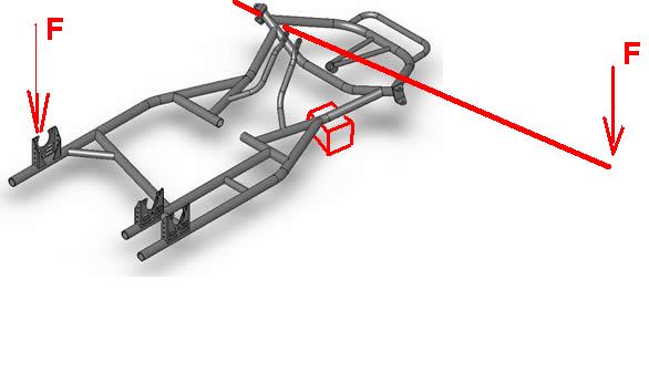

Wenn es in der Taille verbogen ist, kannst du das auf einem Richttisch machen lassen. Wir haben so ein teil hier. Frag mal in der Umgebung.
Die Quickricht Maßnahme, kürzlich erst mit Erfolgen als Notfall ERSTE-HILFE gemacht....
Stell das Kart auf eine ebene Fläche, Vollen Lenkeinschlag re + lie. Ein Rad zeigt ja immer in die Luft, fühlen/messen, wie viel Luft unter dem jeweiligen Rad ist.
Hast du Seite ermittelt, die hoch steht, Bock oder Klotz an der Taille unters Chassis. Langes massives Rohr, also 180-200cm sollten schon sein, steckst du vorne auf der einen Seite unter Achsschenkelaufnahme....andere Seite oben drüber. Dicken Lappen oder Lederhandschuh drunter (Lackschutz).
Jemand setzt sich auf das gegenüberliege Hinterrad und nun drückst du Rohr runter, bis du meinst, es hat sich was bewegt.
Dann stellst wieder auch den Boden, etwas hin&her rollen und testes wieder re&li Einschlag und Höhe unterm Rad. Hast du identische Werte, ist die Grobverformung beendet.
Beim letztes Mal hatten wir zuvor ein schiefes Lenkrad, trotz Vermessung.
Danach stand Lenkrad wieder grade.
Danach noch mal lasern.
Das klingt zwar nach Hufschmied, aber das klappt ganz gut.

- Chassis kalt richten.jpg (18.19 KiB) 472 mal betrachtet
