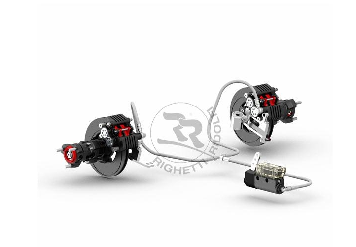

ich habe die Bremsanlage Speed EVO 4
Die Bremse ist selbstnachstellend... Nur tut sie das nicht... Hinten funktioniert sie einwandfrei aber vorn leider nicht....
Die Bohrungen im HBZ sind frei und in Ordnung. Die Schrauben waren anfangs leicht angezogen, habe die angezogen und die O-Ring kontrolliert alles in Ordnung...
Die Selbstnachstellfunktion arbeitet doch so, das durch die zweite Bohrung im HBZ das Bremsöl in die Kammer des Bremskolben nachläuft und somit die Beläge an der Bremsscheibe nachstellt... Ich habe auch schon probiert den HBZ zu tauschen (vorn zu hinten), das Problem bleibt... Könnte was an den Bremszangen nicht in Ordnung sein??
Habe die Bremsanlage nur entlüftet und sonst nichts dran gemacht... Es sind keine Undichtigkeiten zu erkennen nichts... Das Kart ist neu und die Bremsanlage wurde von mir erst befüllt....
Hat jemand die Brems oder Erfahrung, evt auch auch mal das Problem???

Fehler nach kleinem tip gefunden :O Hab die Federn ausgebaut was auch logisch ist... :O
