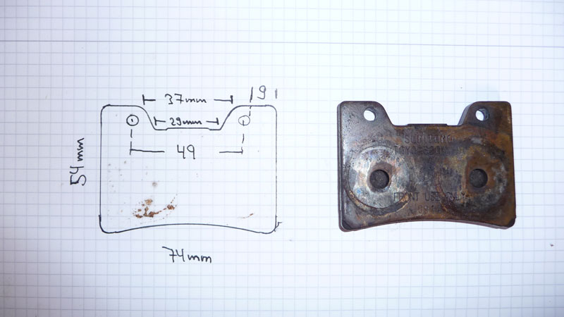

ich hab von einem bekannten ein gebrauchtes, wohl sehr altes, Kart bekommen.
Ist nur ein bisschen zum rumspielen gedacht, also jetzt nichts großartiges.
Trotzdem soll es natürlich sicher sein ;)
Wir sind nun dabei die Bremse zu überholen. Es ist eine SUMITOMO-Bremsanlage drauf.
Nun habe ich bei EBC schon nachgehakt wegen Beläge, die konnten mir aber nicht helfen.
Gibts die Beläge überhaupt noch?
Eine Zeichnung anbei!
Es steht außerdem mit drauf:
SUMITOMO
TOYO S20A HH
0914
Danke euch!

diese Bremse war nie serienmäßig auf einem Kart.
Es ist wohl eine Zange von einer Yamaha YZF 750.
Vielleicht mal in dieser Richtung suchen.
