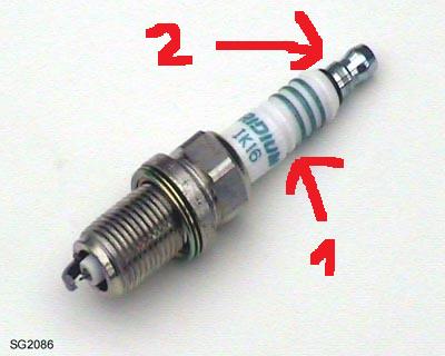

Habe das Problem das sich der obere Keramikbereich der Zündkerze löst (Anhang Pos. 1). Ich kann es über den gesamten Umfang drehen. Bei manchen Kerzen in eingebauten und ausgebauten Zustand, bei manchen nur in eingebauten Zustand. Habe das Problem heute bei einer neuen Zündkerze und 2 gebrauchten Zündkerzen gehabt.
Es handelt sich um Denso Iridium Kerzen in einem Rotax Max Motor.
Das Endstück der Zündkerze (Anhang Pos. 2) löst sich manchmal. Das sehe ich als normal an. Einfach ab und zu mit einer Kombizange nachziehen.
Hoffe ihr könnt mir helfen.

und das hast du öfter oder wie? wenn das an mehreren kerzen so ist,solltest mal nachdenken wo die her hast und ob es evtl bei allen kaputten der gleiche ort bzw händler ist,dann wär nämlich ne ganze charge fehlerhaft u hat evtl noch keiner gemerkt.
auf jeden fall aber: ist das locker=kerze kaputt
