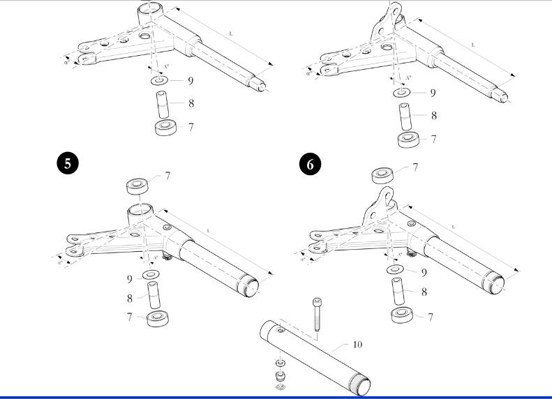

Hi, ich verzweifle bei dem Versuch die Lager an meinen Energy Achsschenkeln auszutreiben.
Nachdem ich 2 Lager mutwillig zerstört habe um an die vermeindliche Hülse zu kommen,
musste ich feststellen das nochmal Lager drunter sind.
Sie sind also statt mit 4 Lagern und mittig einer Hülse, mit 6 Lagern aufgebaut !!
Bei dem Versuch sie auszudrücken , hat es leider meinen Schraubstock zerfetzt...ich könnte kotz...
Ich habe noch einen 2ten Satz, der normal mit 4 Lagern ist, allerdings scheint mir der Winkel anders zu sein 8o
Auf den einen ist ein K eingeschlagen auf den anderen ein J , weis jemand den Unterschied ?

Edit: 16:57 hab nun fast 30min gesucht und egal wo, jeder Hersteller hat nur 2 Lager und 1 Hülse im Achsschenkel.
Versuch mal Sebo_energy zu kontaktieren.
Mal ein Foto ? 6 Lager in einem Achsschenkel?

HI,
hier die Hilfe zu deinen Buchstaben:
http://www.eurokart.de/Downloads/Katalog.pdf
Seite 20
lg Struppi
Seite 20
lg Struppi

Hatte bei einem Intrepid Achsschenkel auch schon 4 Lager drinne..

Hi.
Der Unterschied der beiden Achsschenkel beträgt 4° in der Neigung

Also 4 Lager hatte ich auch schon ...
Meine Empfehlung war ziehen, fallst Du Dich erinnerst.
