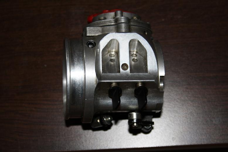

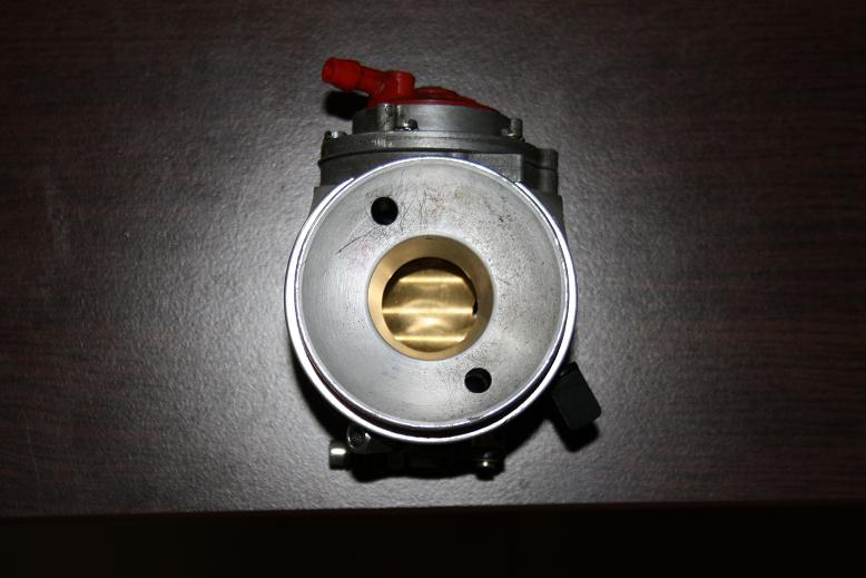

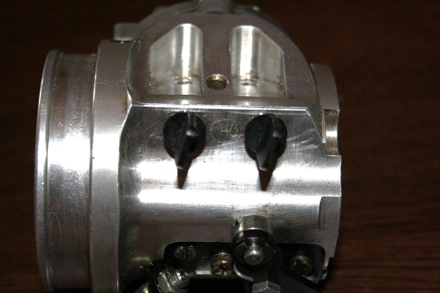

Hallo zusammen
ich hoffe ihr könnt mir helfen hab den Vergaser vor ein zwei Jahre bekommen und jetzt beim Dichtungen wechsel wollt ich wiessen welcher Vergaser es ist,es passen die Dichtungen von Tillotson wobei ich noch gerne wiessen wollte ob es einen unterschied macht ob das Membrane 0,12mm oder 0,08mm hat.
ach er hat einen HHC Deckel aber ich denk nicht das es einer ist.

Also der riecht für mich schwer nach einem HHC
Aber welchen Typ genau kann ich dir leider nicht sagen. Den gleichen hatte ich damals auch.... Aber weis der Geier wo die Aufzeichnungen hin sind ^^

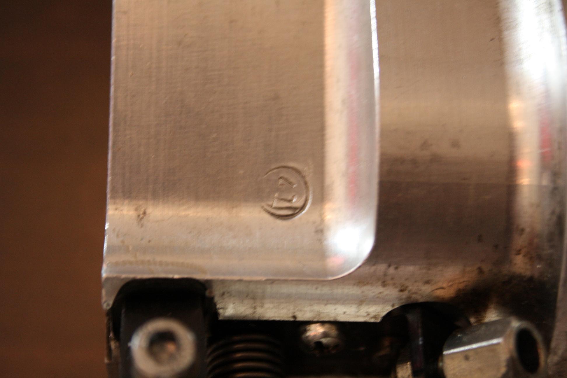

steht doch alles daruf:
HHC 3
Den gibt es in 19mm und 24mm. Da musst du halt mal messen.
Dichtungssatz passt vom Tilly HL360.

ist das das Logo von HHC??
Dann müsste er doch noch eine dritte Düse haben!

Der Vegaser ist aufgebohrt auf 27mm.

wo hat der 27mm?
Das Mass der engsten Stelle ist zu Messen, nicht der Eingang oder Ausgang.
Den HHC 3 gab es nicht als 27mm...und alle 24mm haben irgendwo auch mal
27mm.
Von welcher Membrane sprichst du denn? Die Flattermembrane im Gaser, oder
im Reedblock am Motor?

hast recht der hat wirklich nur 24mm
von dem ich den hatte, sagte er sei aufgebohrt.
die Membrane im Vergaser,sie ist leicht durchsichtig.
Ich hatte vorher nen tilly 334ab und noch 2 dichtsätze rumliegen und bei dem hat die Membrane 0,08mm dicke und eben der 360 hat die 0,12 drin.

Das ist die Membrane für die Spritförderung, wüsste nicht das sowas nen Unterschied macht....
