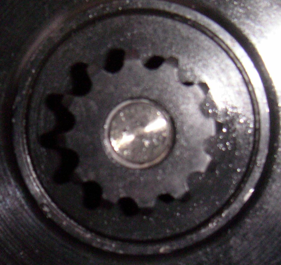

habe bisher immer Ritzel für den Biland erhalten, die - egal, ob Original oder Nachbau - so aussahen wie auf dem Foto "Ritzel_deutsch", dh mit relativ kurzen Zähnen, die im Betrieb dann sehr bald noch kürzer wurden ;-)

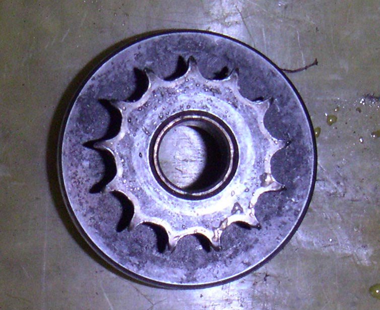

An einem Biland aus den Niederlanden sah ich kürzlich das zweite Ritzel ("Ritzel_NL") mit deutlich längeren Zähnen. Weiss jemand, ob und ggf wo es diese Variante zu kaufen gibt? Vielleicht ist dies ja auch kein spezielles Ritzel für den Biland, sondern stammt von einem anderen Motor. Das Schraubgewinde und die sonstigen Maße stimmen aber mit dem Biland-Ritzel überein.

Vielen Dank - nach dem Katalogfoto zu urteilen, wirken die Ritzelzähne optisch völlig unterschiedlich je nachdem, wie groß das Ritzel ist. Das "holländische Ritzel (abb rechts) " wirkt aber nicht nur anders, sondern ist es messbar. Die Zähne sind länger und schlanker. Optisch wird das deutlich, wenn man den Abstand zum Rand der Grundplatte betrachtet. Hat jemand einen Tipp, wo man das "Langzahn-Ritzel" bekommen kann?

Sind dieselben Ritzel, das rechte ist bloß bis zum Limit ausgelutscht.
Die Ritzel sind von Righetti Ridolfi und kannst du über Tom-Tech bestellen.
