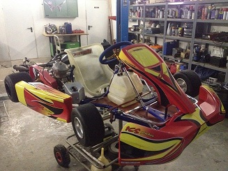

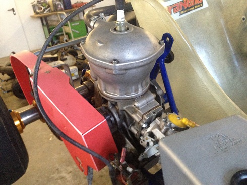

Hab mir vor ein paar Tagen ein neues Kart gekauft, jetzt weiß ich nur nicht was es für ein Motor ist bzw wie ich den Vergaser einstellen soll ohne das es mir gleich fest geht... Der Motor ist frisch revidiert..

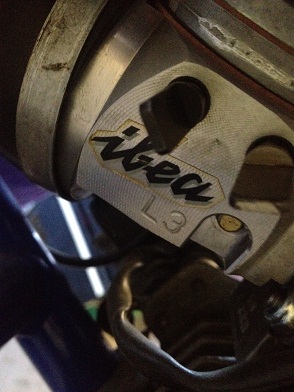

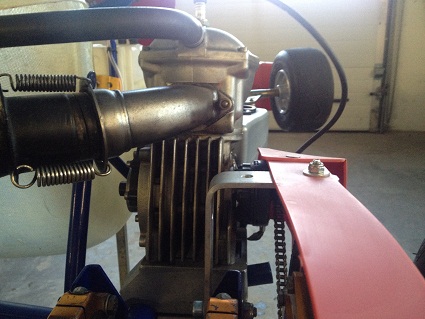

Hier noch ein paar Bilder...

Es müsste ein Ital System sein, oder ein Jacko, wenn das Chassis ein Allkart ist ist es wahrscheinlich ein Jacko. Die waren mal ne zeitlang viel gefahren worden

Motor sollte ein Italsistem sein. Der DAP (im Prinzip baugleich) hat
ein etwas anderes Kurbelgehäuse. Welche Ital...da muss ich mal suchen
gehen. Auf jeden Fall in den 1990er gebaut- einer der ersten wassergekühlten
von Italsistem.
Vergaser ist ein Ibea L3. Grundeinstellung 1,05 und 1,05. Vorher abdrücken
und gegebenfals überholen lassen- sonst ist der Motor hin.
Leistung? So viel, wie du umsetzen kannst.
26-28ps sollten drin sein.
Sei aber vorsichtig, Teile bekommst du wohl nur noch bei Olli Tschirsky und Dieter Otto.
