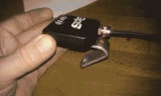

Hallo mein Sensor ist auf einen Winkel geklebt, der am Schild über der Lenksäule
angeschraubt ist, Steht somit schön Waagerecht.
- IMAG0825.jpg (51.21 KiB) 867 mal betrachtet
