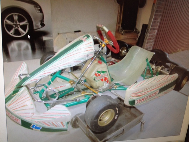

Hallo Gemeinde,
ich benötige eine Info, um welches Tony Chassies es sich handelt.
Laut Vorbesitzer soll es ein Racer EVXX ( KZ2 ) sein.
Auf dem Bodenblech steht Racer EVXX, aber das könnte ja auch mal erneuert worden sein.
Typenschild:
Tony Kart
Racer
CIK-FIA 53/CH/08
AR83138
Kann mir jemand sagen, um welches Modell es sich handelt?
Danke vorab

AR7 - 2007 Racer EVX
AK7 - 2007 Krypton KRV
AR8 - 2008 Racer EVXX
AK8 - 2008 Krypton KRV

Das EVxx gibt es erst seit 2011. Erkennbar an der geänderten Tankführung und Schalthebel. Davor gabs das EVx und davor glaube EVr.
Zusammenfassen. Da Homologation 08 ist es definitiv kein XX.

Ok, danke für die Antworten. Wo hat Sven dann die Angaben der Seriennummer her? Demnach könnte es ja ein EVXX sein!?
Helfen Bilder weiter? Wie kann ich Bilder hochladen? Habe es unter 200 verkleinert, funktioniert dennoch nicht

mein fehler könnt doch das evxx sein
hier ein auszug von rmw,
http://www.rmw-kartservice.com/allgemei ... odell-2008

die Angaben denke ich mir nicht aus.
Quelle:
http://www.ekartingnews.com/
First three of the serial number says it all.
2009 to 2011 (current homologation) uses a different nomenclature.
Quelle:

EVX
EVXX
EVR
2011 EVRR nicht EVXX
Dann 2013 EVK
EVXX
EVR
Dann 2013 EVK

schick doch mal ein bild vom chassis und wir könne ndann mehr dazu sagen
Tony Modell
Wie funktioniert das? Gehe auf Dateianhänge, Durchsuchen und speichern.
Es wird zwar Foto.jpg angezeigt, aber wie hänge ich das in den Anhang?
