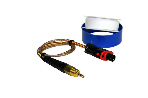

Ich habe neulich auch dieses T Stück mit dem mychron Fühler verbaut. Das T Stück wird wie schon gesagt mit Gewindestopfen und Dichtring geliefert. Allerdings hat der Mychronfühler nicht so einen Kragen/Dichtfläche wie dieser Stopfen. Wie soll ich sagen, nach dem Gewinde kommt sofort der Sechskant, wo man den Schlüssel ansetzt. Ich hatte nicht den Eindruck, dass das mit Dichtring funktioniert. Deshalb habe ich etwas mehr Teflonband genommen und den Ring weggelassen. Ist auch dicht.

So wirds eigentlich auch gemacht, nicht ohne Grund liefert ALFANO beim Fühler immer ne kleine Rolle Teflon mit.
Beim Dichtring bin ich gezwungen, den Fühler bis zum bitteren Ende rein zu würgen.

Kai, der MyChron Fühler bietet solch eine Fläche, da hast du Recht, dann sollte aber auch die Dichtung dabei sein, m.E.
Der Vergleich mit der Ölablassschraube hinkt etwas.
Egal.......
Weiß nicht, was du du für Temps an deinem Motor fährst, im 2T Sektor ist 60° schon viel.
Und wenn das Teflonband nicht taugen würde, dann hätten die Heizung-Klima.Sanitär Monteure arge Probleme.
Einzig mir bekannte Faustregel bei Teflon, nie zurück drehen.
Nimm den Alfano Fühler, der hat keinen Bund. Dafür Teflon im Karton.
Zulässig lt. Alfano bis 400°C, sollte reichen.....
- Alfano Temp Fühler.jpg (15.16 KiB) 804 mal betrachtet
