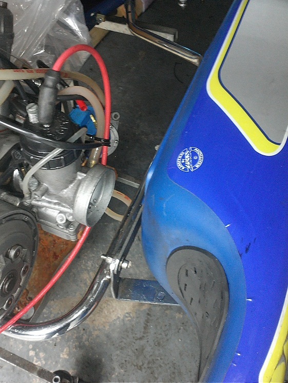

Guten tag ich hab mir vor kurzem einen sgm f196 motor gekauft und gestern ein neues chassi jetzt habe ich den motor heute mal drauf gesetzt und gesehen das der vergaser fast am seitenkasten sitzt!
Was kann ich machen damit ich da einen luftfilter drauf bekomme?
Gibt es da einen 90 grad winkel vom moter zum vergaser sodass der luftfilter nach vorne zeigt oder geht das nicht?

hier ist noch ein bild davon

Für Drehschiebermotoren gab (gibt) es ASG, die seitlich angeschlossen werden.
Seitenkasten musst Du trotzdem ausschneiden.

Einen luftfilter für daran habe ich ja das net das problem nur das zerschneiden vom seitenkast wollte ich eig vermeiden da von diesen schmalen seitenkästen dann fast nix mehr da ist!

als diese motoren benutzt wurden gab es ganz andere seitenkästen, die gabs auch mit einer ausführung für drehschieber. du hast 2 optionen.
1. den passenden seitenkasten suchen ( sind aber die alten 4 eckigen dinger)
2 zurecht schneiden wird aber schwierig da wie ich das richtig sehe die halterung im weg steht

Ne im weg wären die net find es nur schade das ich die zerschneiden muss aber wenn ihr das sagt dann mach ich das so schneide ich das schön passend aus und setze ihn da rein hoffe das sieht dann noch nach was aus.

ich habe auch schon Leute gesehen die ein abgewingeltes Rohr dran hatten und daran dann den ASG montiert haben,dannbräuchtest du deinen Seitenkasten nicht zerschneiden.

Oder du nimmst den Malossi Filter vom Wankel

Meinst du der läuft auch mit dem kleine luftfilter gut?
