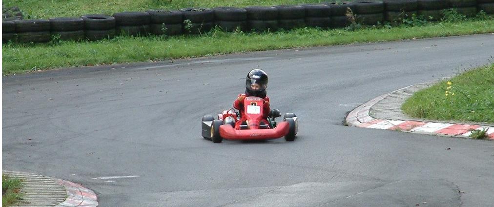

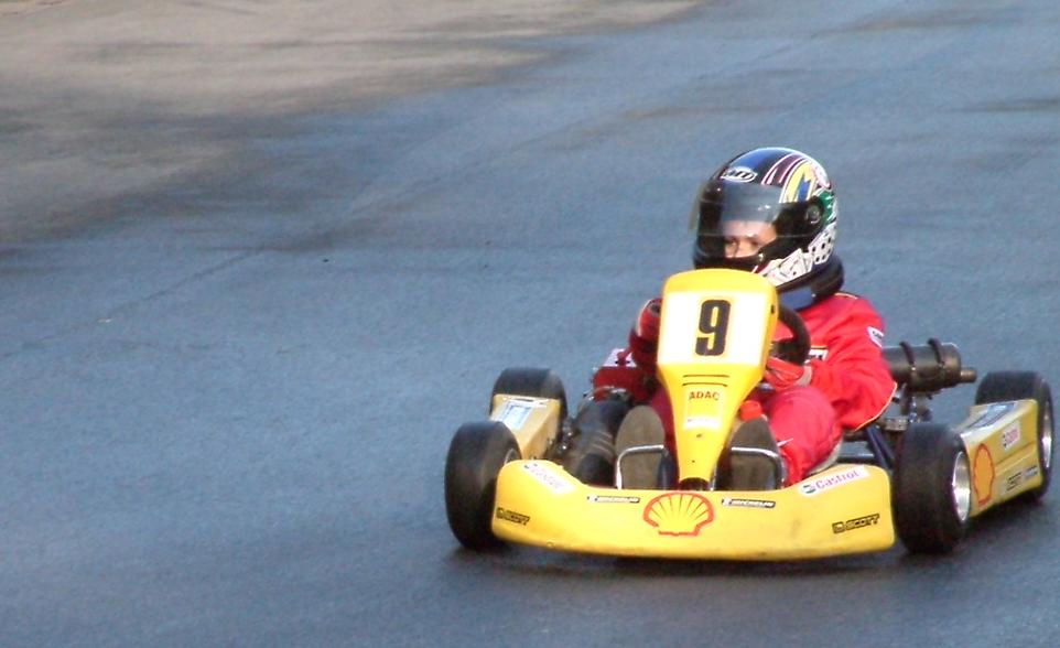

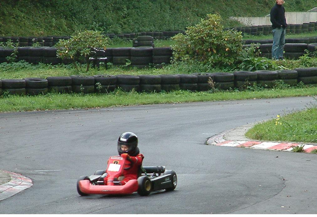

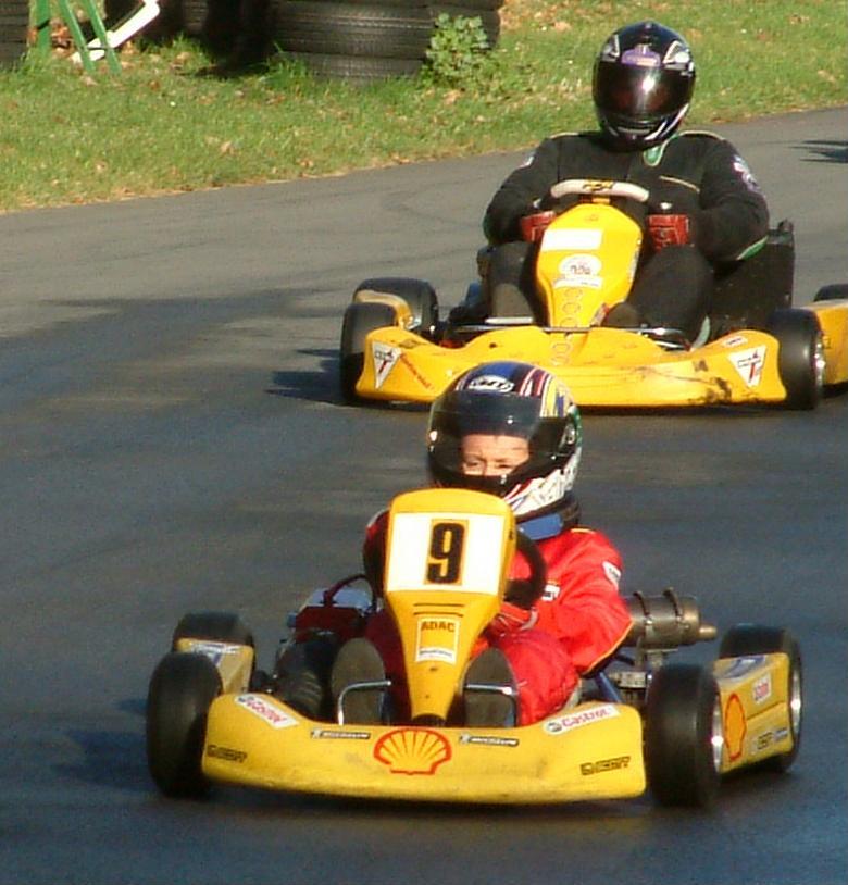

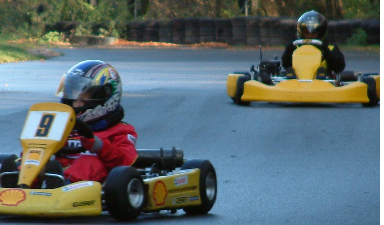

Ich wollte es nicht so krass sagen, aber nun hat es die Katze getan......
2005 hab ich bei uns auf der Bahn die letzten Puffo's gesehen.
Allerdings noch als 2T. Mit dem kl. Comer.
Auf deine Frage hab ich mir die neuen Puffo angesehen und war auch überrascht.
Lenksäule und Sitz normal.
OK, der Speed ist erheblich geringer, aber immer noch schnell genug, um sich weh zu tun.
Und, schnell raus gewachsen.
Und......bei uns ist nicht so viel Verkehr wie Kerpen/Hahn usw. wo es feste Bambinizeiten gibt. Also fuhren die Puffo im normalen Gewühl.
Nun, man weiß wenn einer unterwegs ist, und wir hatten das Glück, unsere Stöpsel fuhren sauber ihre Linie und machten zur richtigen Seite Platz.
Trotzdem kann man nicht voll vorbei ziehen.
Der Unterschied im Speed ist einfach zu groß.
Edit....grad gefunden......auf dem 3. Bild ist der Vater, der nach hinten absichert und gefilmt hat.
