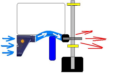

Hab vor langer Zeit mal Bild hier gepostet, kann man auch selben bauen.
- Bremskühlung.jpg (16.17 KiB) 1144 mal betrachtet
Bremsscheibenkühlung
Diese Lösung ist genau das Gegenteil von dem wie es eigentlich aussehen sollte.
Eigentlich sollte die Luft seitlich an die Mitte der Bremsscheibe strömen, und über die Innenbelüftung verteilt auf den Umfang durch den Turbineneffekt aufgrund der Drehbewegung wieder nach außen strömen.
Die Lösung in der Skizze kann unter Umständen sogar kontraproduktiv sein. Wenn sich die Bremsscheibe dreht, strömt ja die Luft durch die Kühlkanäle nach außen. Wird nun durch die Bremsbelüftung von außen auf die Scheibe draufgeblasen, kann sich die Luft im inneren der Scheibe stauen und die Bremse wird nur noch wärmer.

Im Prinzip hast du 100% Recht....nur war die Frage nach der OTK-Lösung und die läßt nur diese Montage zu.
PS. Achte mal drauf, wie viel Leute ihre Bremsscheibe falsch rum montiert haben.
a) weil sie meinen, die Luft müsste rein geschaufelt werden.
b) es gibt Konstellationen, wo es nicht anders geht, weil sonst die Bolzen am Achslager kratzen.
Die richtige Kühlung bräuchte ein Y-Stück und Schläuche re + li.
Kriegste kaum eingebaut.
Beim CRG waren mal die Probleme mit der Up2000, da lösten sich die Beläge durch Hitze vom Träger. Mit dem OTK kam genug Luft nach hinten, um das zu verhindern.
Je nach Sitzbreite/Position und Kühlergröße/Position kommt schon mal zu wenig
Fahrtwind dort an.
Fahrtwind dort an.
