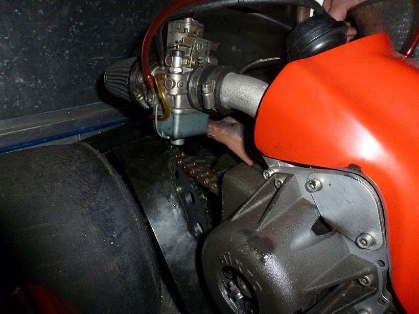

Zunächst mal zum Thema Rookie. Ich bin zwar Kart Rookie, aber kein Motorsport Rookie. 12 Jahre Motorradrennen und seit einigen Jahren mit dem Auto auf dem Track (KTM X-Bow mit 360PS) fordern auch Reaktionsvermögen
Es handelt sich um ein Tecno Kart Bj 07
Bilder anbei. Es sieht nicht gerade topgepflegt aus. Daher stellt sich für mich die Frage, ob ich nicht lieber etwas mehr ausgebe und ein neuwertiges Kart habe.
Welchen Preis haltet Ihr für realistisch?

beim Chassis musst Du unten an den Rohren schauen, ob die angeschliffen sind, bzw. wie weit sie abgeschliffen sind. Das ist der Schwachpunkt jedes Karts. Bremsscheiben eingelaufen? Beläge noch brauchbar? Bremse dicht?
Rahmen geschweißt, verzogen, Crash ?
Der Motor scheint dem Auspuff nach auch ungefähr Bj. 2007 zu sein.
Hat einen Bing Vergaser. Funktioniert immer, aber nicht ganz so gut wie der Italiener. Teile für Vergaser sind extrem teuer (Düsen etc.)
Je nach Lärmbestimmung bekommst Du mit dem Auspuff Streß. Luftfilter K&N würde ich tauschen gegen Malossi, wobei dann die Bedüsung evtl. justiert werden muss. Aber für den Anfang gehts auch so
Wenn Du einen Freeline verbaust, dann benötigts Du auf alle Fälle größere Düsen. Vorteil ist, dass die Luft von vorne kommt und nicht durch den Auspuff vorgewärmt wird.
Preis ??? Liest der Verkäufer hier mit? kennst Du ihn und kennst Du das Kart?
Bist schon mal damit gefahren?
Du brauchst dann einen externen Starter, ist der dabei?
Grüße, Tom

der Motor ist schon etwas älter, Bj. vor 2008, er hat den alten Auspuff, mit dem man Ärger bekommt - weil er zu laut ist.
Alter Kupplungsschutz etc.,
Allgemeinzustand des Karts ist wohl nicht so toll, desweiteren keine belüfteten Scheiben vorne.
Tip:
Vieleicht mal bei Wölfle Engineering anrufen, vieleicht haben sie gebrauchte Motoren, dann bekommst du wenigstens einen auf dem stand von heute.
Chassie gibts jetzt günstig und neueres Material.

Keine Ahnung ob er mitliest. Er sagt es sei unfallfrei. Externer Starter ist dabei.
Ich kenne weder ihn, noch das Kart.
Er möchte 3,5k mit Kartwagen und zweiten Satz Felgen - finde ich recht ambitioniert, da das Ding für mich auch ziemlich vergammelt aussieht.
