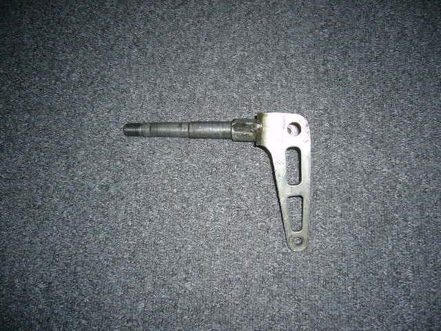

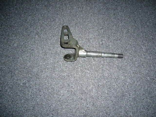

ich benötige dringend den Achsschenkel auf dem Bild. Sollte von einem PCR Kart aus 2002 sein. Weiss jemand wo ich den bekomme oder hat noch einen liegen/linke Seite?
Bei Beule Kart war ich schon und hab welche von CMP mitgenommen. Hab jetzt aber festgestellt das die Radachse dort tiefer ist und das Chassis damit aufsetzt.

die sind auf gar keinen Fall von 2002. Das sind alte Schenkel, wie sie noch
Anfang der mitte der 80er bis 90er Jahre verbaut wurden.
Frag mal bei den Oldies nach, die könnten sowas noch haben.

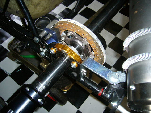

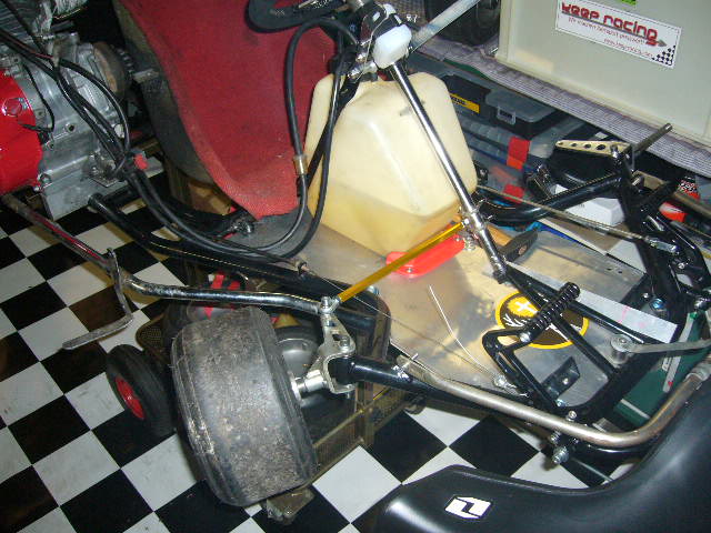

Hm, ich dachte wäre von 2002, hat eine 50er Achse, zwar nachgerüstet, war aber vorher ne 40er. Die Plakette sagt PCR CIK 02. Hab nochmal nen Foto vom vorderen Rahmen und der Bremse gemacht.

nö...cik02 bedeutet nicht, Bj. 2002.
Eher vor 1990...
Die Achse gehört dort nicht rein, da sass sicherlich mal eine
30mm Achse drin, die Bremse ist auch nicht original.
Wenn das Plastik nicht dran wäre, ein toller Oldtimer.
