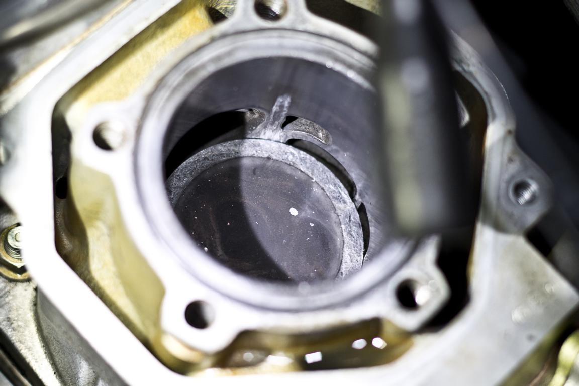

Ich habe heute meinen DD2 ein wenig bewegt. Nach ca 30Min fahrzeit musste ich leider feststellen das er einen Kolbenklemmer hat.
Jetzt meine Frage an euch, wodurch ist dies entstanden.
Der Motor hat laut vorbesitzer 6h auf der Uhr, wurde bei Kraus revidiert.
Bin in Pottendijk gefahren.
18 Grad 195HD, 2 Kerbe,
anbei findet Ihr ein Bild. was meint Ihr wodurch es passiert ist.
Hat jemand die Homepage von Kraus? finde die leider nicht.
Auf welche Kosten wird sich die anstehende Reparatur wohl belaufen?
Zylinder hat Riefen.......

- IMG_9934.jpg (107.73 KiB) 1230 mal betrachtet

Sieht aus, als hätte der Kolben am Kopf angestanden, bzw. die Quetschkante war gegen null.
Das hättest Du aber hören müssen.
Musst Du checken lassen. Zylinder, Kolben, Pleuel ...
Wie lange hast Du den Motor gefahren? Das erste mal?
Grüße, Tom

Also, ja das war mein erster Tag mit dem Motor.
Eigentlich lief der Motor bis zum Klemmer ganz gut, hat die 13700 1/min ohne probleme geschafft.
Wie hätte ich das denn hören können?
Das komische an der ganzen Sache sind die einschläge auf dem kolben.....
Kann es nicht sein das sich ein Lager verabschiedet hat und so das Pleuel, bzw der Kolben spiel bekommen hat und angeschlagen ist?

13.700.... Das ist aber einiges. Warum soviel? Ab 12.800 kommt sowieso nix mehr
Meiner ging mx 13.200. Ich nehme mal an das das den Motor etwas geschlaucht hat.....

Gefahren bin ich in Pottendijk, dort ist die Start/Zielgerade sehr lang. Dementsprechend konnte ich den Motor im zweiten Gang bis 13.700 ausdrehen. Meinen Rotax Max habe ich ebenfalls immer bis 13500 gedreht. Ich bezweifel ehrlich gesagt, dass der Motor durch das nur kurze Erreichen der Maximaldrehzahl den Motor so schädigen kann, dass er klemmt.
