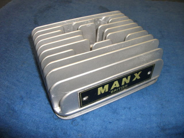

Habe einen, vermutlich 100ccm Motor ergattert, da 50.96 Kolbenmaß, allerdinsg ohne jedliche Typenbezeichnung Seriennummer oder ähnliches. Evtl erkennt ihn jemand anhand der Bilder, werde heute Abend nochmal bessere Bilder veröffentlichen ;)

da es mit OKE Antrieb ist, sollte das Alter eher bei 25-30 Jahren liegen.
OKE=Ohne Kette
Der Motor sieht von der Grundform aus wie ein englischer Motor (Fieldhouse)
Die KZH waren schlanker, der PCR auch.
Warte mal auf User Mausmolch, der weiss bestimmt was darüber.
Auf jeden Fall nix für ein aktuelles Kart, nur für die Histo-Jungs interessant.

Hihihihihihihi,
auf dem Kopf ist normalerweise eine Plakette aufgenietet, die fallen jedoch nach der Zeit immer ab.
Da steht im Original groß Manx drauf.
Motor ist ein Fieldhouse Manx aus England.

Der motor siet fasst aus wie ein DAP T80 auch so ein koffer design Ich habe auch MANX motoren die waren nicht special schell oder halbar

Original sieht es dann so aus :D
