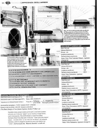

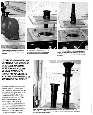

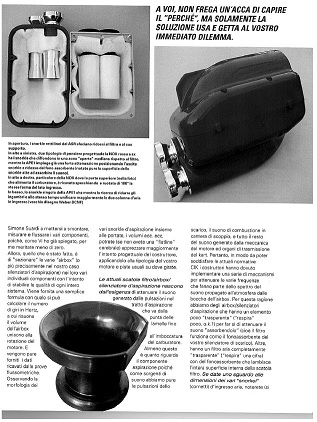

Luftfilter was wie wo warum
Hier die Infos
bye ZCORSE 8)
THX SEPP
bye ZCORSE 8)
THX SEPP
- Small_Vroom_Filto.03.jpg (66.83 KiB) 1531 mal betrachtet
- Small_Vroom_Filto.02.jpg (59.05 KiB) 1586 mal betrachtet
- Small_Vroom_Filto.01.jpg (64.41 KiB) 1573 mal betrachtet

Schade kann man leider nicht richtig erkennen.
Aber dieses Thema würde mich auch brennend interessieren
